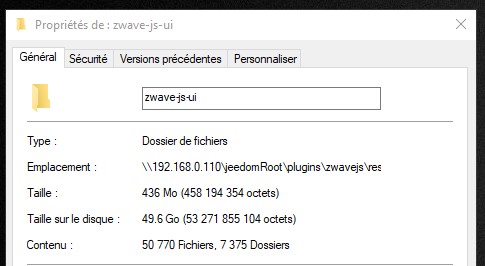

install.sh → git clone --branch v8.4.1 --depth 1 https://github.com/zwave-js/zwave-js-ui
Capture d’écran 2022-11-19 224616
:face_with_spiral_eyes: :thinking:
C’est énorme le nombre de fichier et de place que cela prend
En amélioration à voir pour synchroniser uniquement les équipements que l on a
C’est pas forcément le repo qui est gros, c’est les modules node dont a besoin la lib pour tourner.
