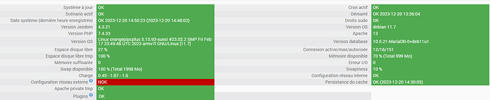

Seulement, lorsque je relance l’installation de dépendance la commande n’est pas reconnue. J’ai également tenté d’augmenter la quantité de mémoire swap à 2go, comme vous pouvez le voir dans l’espace santé de jeedom. Mais sans succès …
Auriez-vous des pistes de réflexions pouvant amener à résoudre ce problème ?
Page santé de jeedom :
En vous remerciant par avance pour vos réponses !
