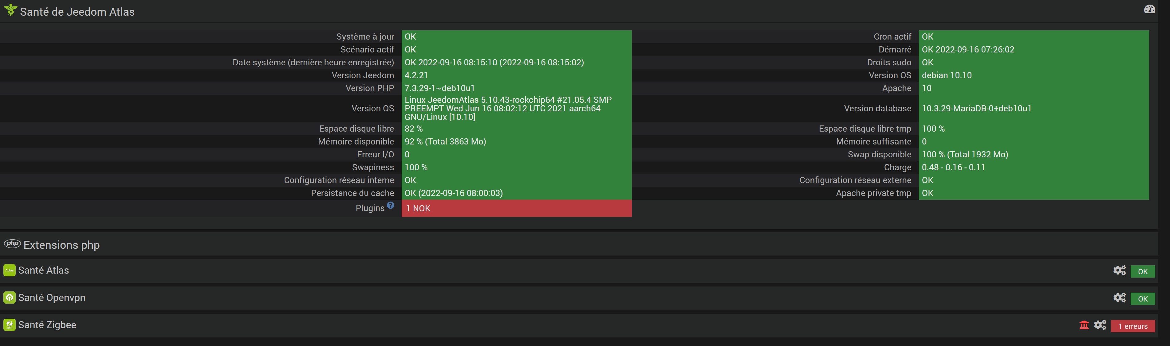

Merci Idaho947 voici mes captures d’écran

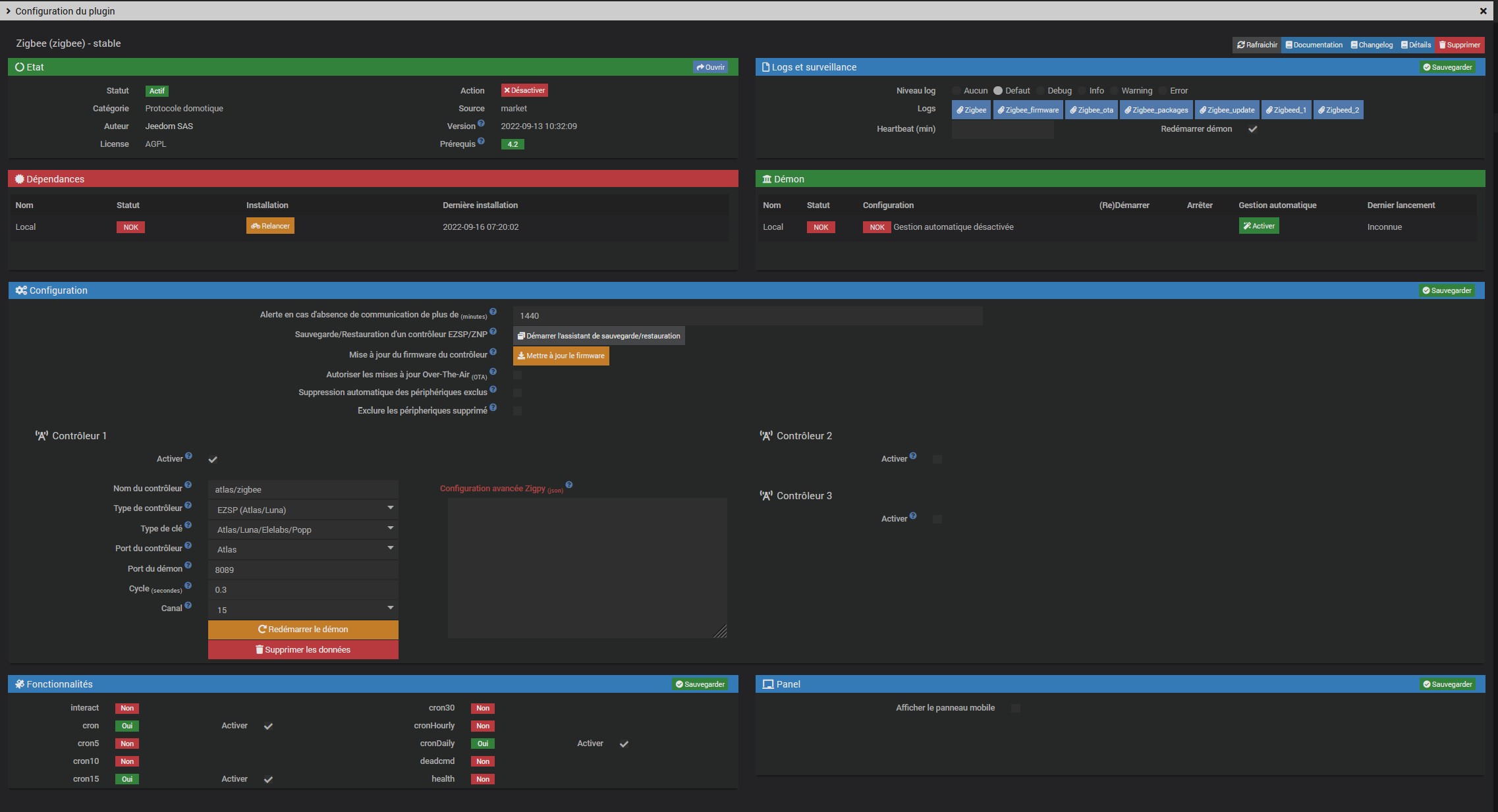

Voici la capture demandée dans la configuration du plug-in dans l’encart log et j’ai ouvert le log zigbee_update
Il n’y a rien d’inscrit dans cette fenêtre

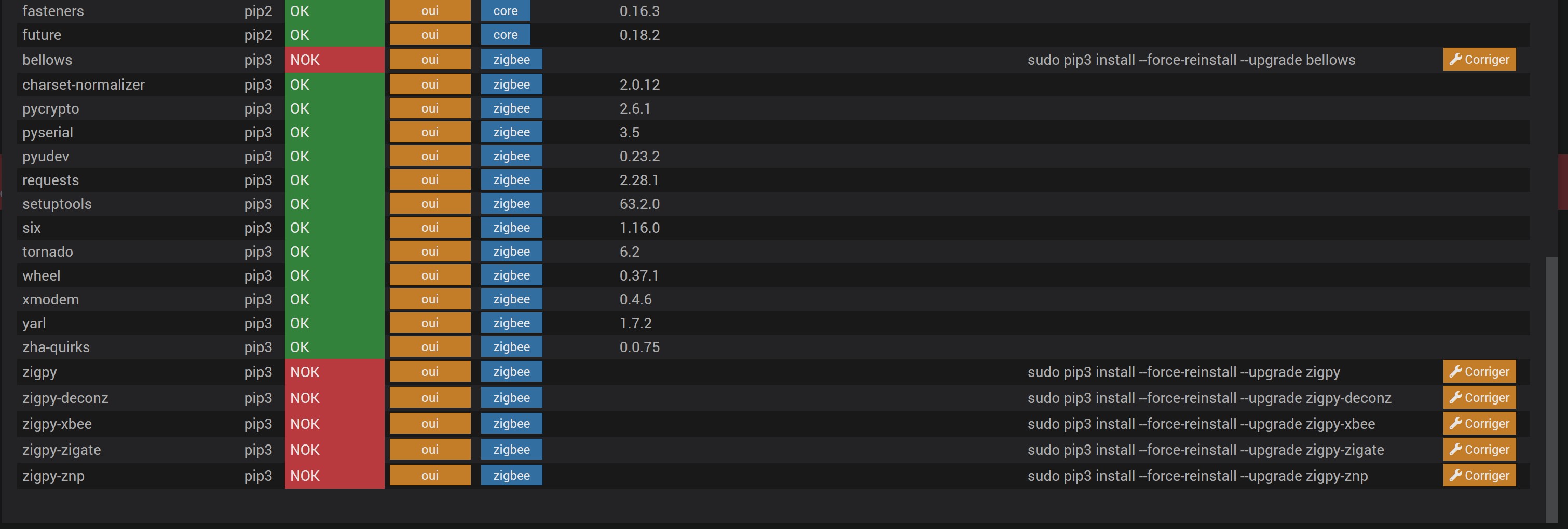

Je suis passé en DEBUG voici un extrait des derniéres lignes du log pluging package zigbee car il y a beaucoup trop de lignes à t’envoyer:
sera t’il suffisant ?
