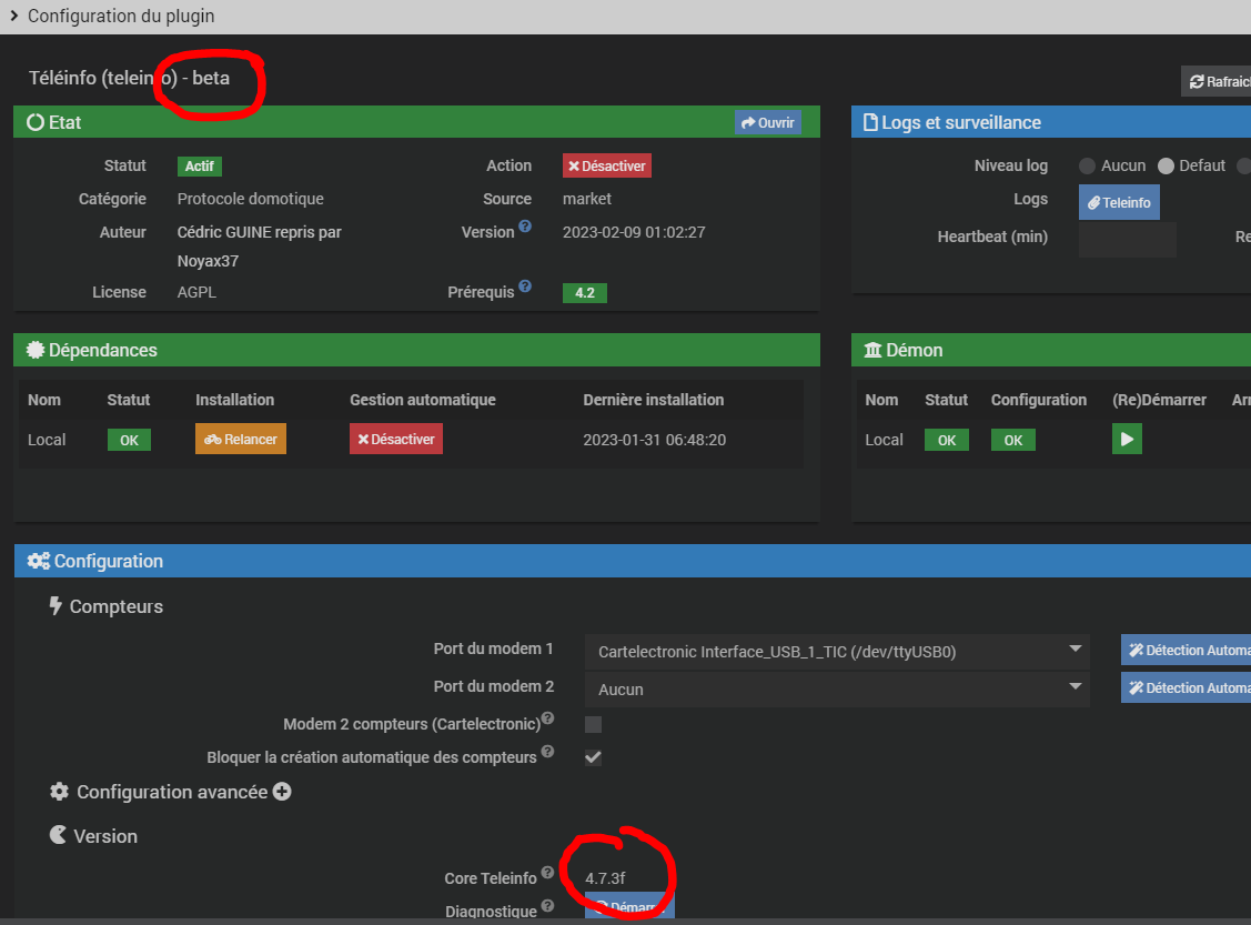

bonjour @kris1208 , tu es en stable ou en béta et quelle version du core:
Il faut faire ce que est écrit.
Si vous ne savez pas comment, cherchez sur cette erreur, il existe déjà plusieurs posts ou j’explique comment faire avec capture d’écran etc
Bonjour, je suis en stable et 4.7 2b.

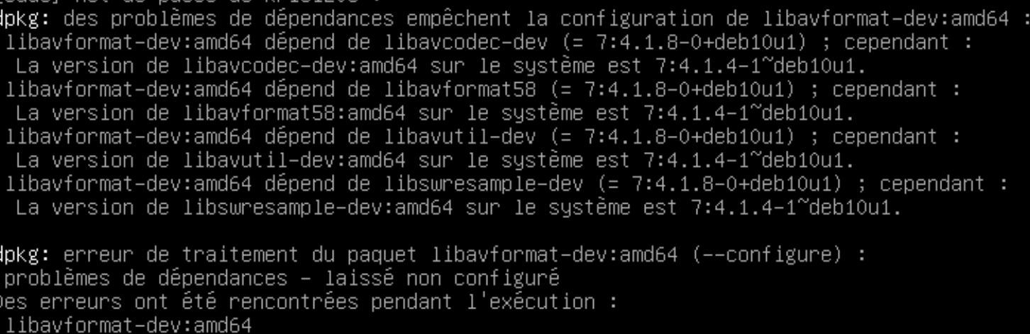

Est ce que tu as suivi les recommandations de @Mips (merci à lui au passage)?
Oui, j’ai cette erreur :
désolé je n’ai pas fait linux 1ère langue…

Libavformat est un paquet qui sert pour de la vidéo, c’est loin de la téléinfo

Lorsque je demande de corriger voici ce que j’ai :
  • sudo apt update
    Hit:1 Index of /debian buster InRelease
    Hit:2 Index of /debian-security buster/updates InRelease
    Hit:3 Index of /debian buster-updates InRelease
    Hit:4 Index of /node_14.x/ buster InRelease
    Reading package lists…
    Building dependency tree…
    Reading state information…
    352 packages can be upgraded. Run ‹ apt list --upgradable › to see them.
  • sudo apt install -o Dpkg::Options::=–force-confdef -y python3-ftdi1
    You might want to run ‹ apt --fix-broken install › to correct these.
    The following packages have unmet dependencies:
    libavformat-dev : Depends: libavcodec-dev (= 7:4.1.10-0+deb10u1) but 7:4.1.4-1~deb10u1 is to be installed
    Depends: libavformat58 (= 7:4.1.10-0+deb10u1) but 7:4.1.4-1~deb10u1 is to be installed
    Depends: libavutil-dev (= 7:4.1.10-0+deb10u1) but 7:4.1.4-1~deb10u1 is to be installed
    Depends: libswresample-dev (= 7:4.1.10-0+deb10u1) but 7:4.1.4-1~deb10u1 is to be installed
    E: Unmet dependencies. Try ‹ apt --fix-broken install › with no packages (or specify a solution)
je pense que je vais supprimer le plugin et le recreer en croisant les doigts.
Bon j’ai reussi a mettre enfin en service, j’ai fait cela : sudo apt --fix-broken install
ensuite j’ai relance les dependances et cela a fonctionné.
