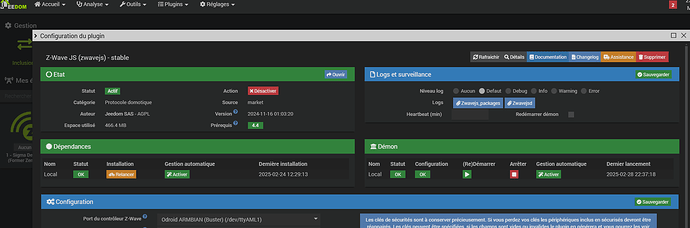

Qu’est-ce que ça donne en stoppant le démon à la main ? Il ne redémarre pas ? Tu peux montrer une capture de la page de configuration où l’on voit le démon ?

Et la page de configuration du plugin pour voir le démon ?

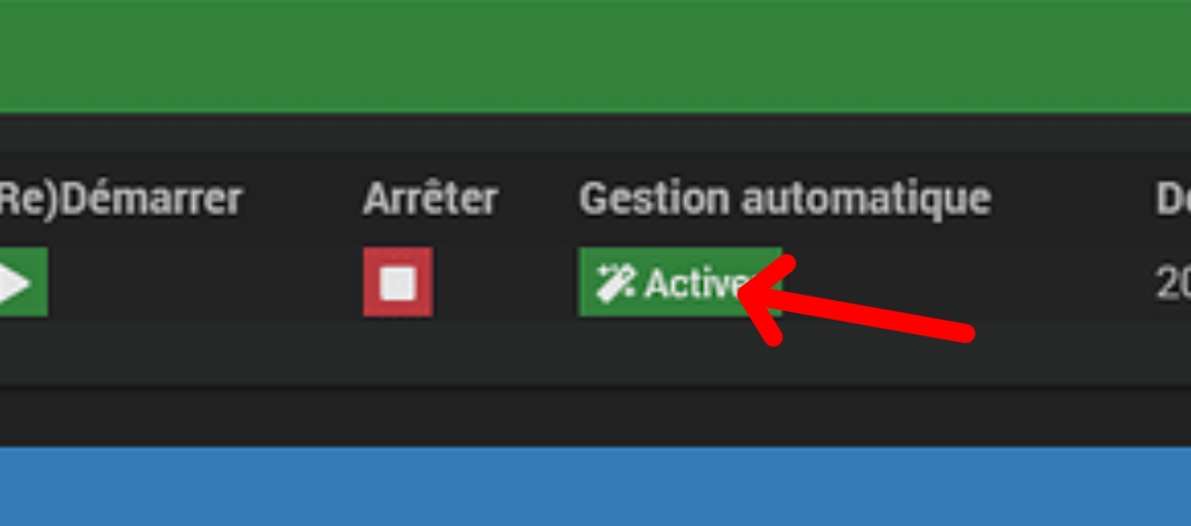

Il faut activer la gestion automatique
elle est deja activée sur ma scrennshot , non ?

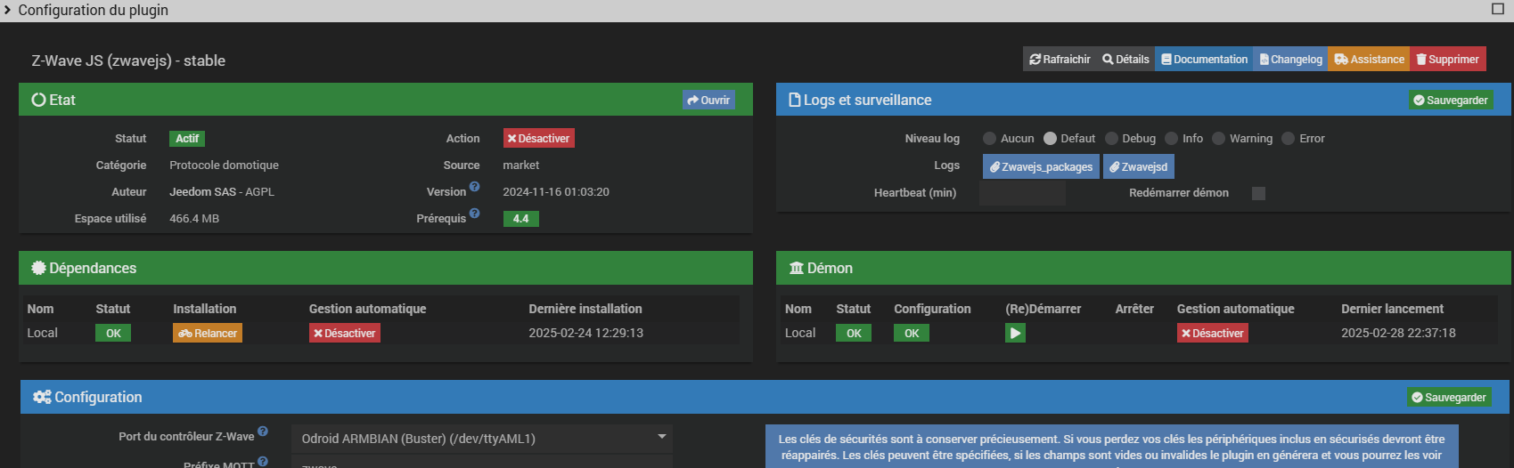

Nan sinon je te dirais pas de l’activer
Il faut pas comprendre : gestion automatique activée mais gestion automatique, clique moi dessus pour activer
bon alors la faut que tu m’expliques :grinning: en attendant je l’ai desactivée et reactivée
Il ne faut pas comprendre gestion automatique : activée mais gestion automatique : clique moi dessus pour activer
J’ai pas compris, tu ce que tu as fait du coup, tu peux poster une nouvelle capture ?
oups je viens de comprendre :grinning: … la c’est bon ?
j’ai aussi activé la gestion automatique des dependances
Oui, comme ça c’est bon
