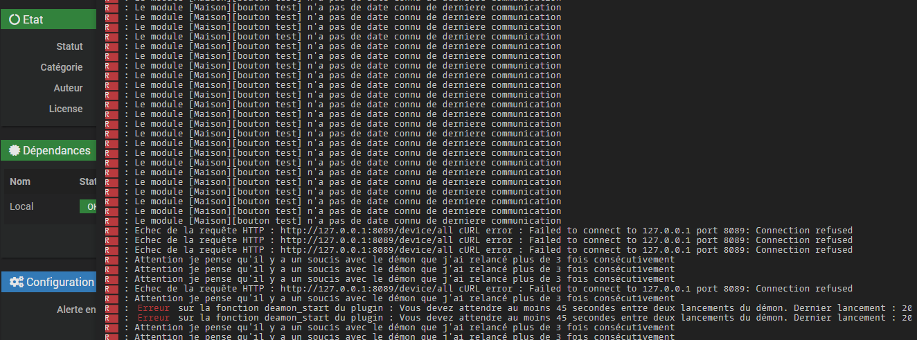

ci-joint le log du zigbee
help
Le log est illisible: il ne faut pas une capture d’écran mais coller le contenu dans un Texte préformaté
Par ailleurs cela ne semble ni un log de dépendances ni du démon; ce sont ces deux logs qui sont nécessaires.
merci pour votre réponse, comment puis je trouver ces 2 log et comment fournir le contenu en txt préformaté? svp
Ils sont surnla page configuration en haut à droite, petit bouton bleu, comme pour tous les plugins.
Vous copiez le texte puis le collé dans un message en utilsant le bouton balise </> (cliquez sur lanroue crantée en haut à droite et vous le verrez, si il n’y est pas déjà.

bonjour,
merci pour votre soutien, si dessous un extrait du log:
bonjour,
<[2023-12-01 17:45:03]ERROR : Le module [Maison][bouton test] n'a pas de date connu de derniere communication
[2023-12-01 18:00:03]ERROR : Le module [Maison][bouton test] n'a pas de date connu de derniere communication
[2023-12-01 18:15:03]ERROR : Le module [Maison][bouton test] n'a pas de date connu de derniere communication
[2023-12-01 18:30:02]ERROR : Le module [Maison][bouton test] n'a pas de date connu de derniere communication
[2023-12-01 18:45:02]ERROR : Le module [Maison][bouton test] n'a pas de date connu de derniere communication
[2023-12-01 19:00:03]ERROR : Le module [Maison][bouton test] n'a pas de date connu de derniere communication
[2023-12-01 19:15:03]ERROR : Le module [Maison][bouton test] n'a pas de date connu de derniere communication
[2023-12-01 19:30:03]ERROR : Echec de la requête HTTP : http://127.0.0.1:8089/device/all cURL error : Failed to connect to 127.0.0.1 port 8089: Connection refused
[2023-12-01 19:45:02]ERROR : Echec de la requête HTTP : http://127.0.0.1:8089/device/all cURL error : Failed to connect to 127.0.0.1 port 8089: Connection refused
[2023-12-01 20:00:03]ERROR : Echec de la requête HTTP : http://127.0.0.1:8089/device/all cURL error : Failed to connect to 127.0.0.1 port 8089: Connection refused
[2023-12-01 20:00:04]ERROR : Attention je pense qu'il y a un soucis avec le démon que j'ai relancé plus de 3 fois consécutivement
[2023-12-01 20:05:02]ERROR : Attention je pense qu'il y a un soucis avec le démon que j'ai relancé plus de 3 fois consécutivement
[2023-12-01 20:12:58]ERROR : Attention je pense qu'il y a un soucis avec le démon que j'ai relancé plus de 3 fois consécutivement
[2023-12-01 20:15:04]ERROR : Echec de la requête HTTP : http://127.0.0.1:8089/device/all cURL error : Failed to connect to 127.0.0.1 port 8089: Connection refused
[2023-12-01 20:23:57]ERROR : Attention je pense qu'il y a un soucis avec le démon que j'ai relancé plus de 3 fois consécutivement
[2023-12-01 20:24:02]ERROR : Erreur sur la fonction deamon_start du plugin : Vous devez attendre au moins 45 secondes entre deux lancements du démon. Dernier lancement : 2023-12-01 20:23:57
[2023-12-01 20:24:11]ERROR : Erreur sur la fonction deamon_start du plugin : Vous devez attendre au moins 45 secondes entre deux lancements du démon. Dernier lancement : 2023-12-01 20:23:57
[2023-12-01 20:25:02]ERROR : Attention je pense qu'il y a un soucis avec le démon que j'ai relancé plus de 3 fois consécutivement
[2023-12-01 20:25:58]ERROR : Attention je pense qu'il y a un soucis avec le démon que j'ai relancé plus de 3 fois consécutivement
[2023-12-01 20:26:34]ERROR : Erreur sur la fonction deamon_start du plugin : Vous devez attendre au moins 45 secondes entre deux lancements du démon. Dernier lancement : 2023-12-01 20:25:58
[2023-12-01 20:27:57]ERROR : Attention je pense qu'il y a un soucis avec le démon que j'ai relancé plus de 3 fois consécutivement
[2023-12-01 20:30:03]ERROR : Echec de la requête HTTP : http://127.0.0.1:8089/device/all cURL error : Failed to connect to 127.0.0.1 port 8089: Connection refused
[2023-12-01 20:30:03]ERROR : Attention je pense qu'il y a un soucis avec le démon que j'ai relancé plus de 3 fois consécutivement
[2023-12-01 20:35:03]ERROR : Attention je pense qu'il y a un soucis avec le démon que j'ai relancé plus de 3 fois consécutivement
[2023-12-01 20:39:17]ERROR : Attention je pense qu'il y a un soucis avec le démon que j'ai relancé plus de 3 fois consécutivement
[2023-12-01 20:40:03]ERROR : Attention je pense qu'il y a un soucis avec le démon que j'ai relancé plus de 3 fois consécutivement
[2023-12-01 20:45:03]ERROR : Echec de la requête HTTP : http://127.0.0.1:8089/device/all cURL error : Failed to connect to 127.0.0.1 port 8089: Connection refused>

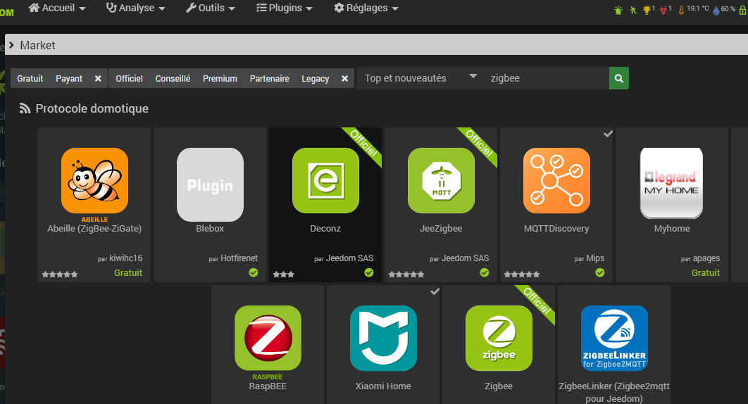

bonjour,
je ne trouve pas le plugin jeezigbee sur le market, pouvez vous m’aider
merci
Jai poste un lien plus haut ds ce post. Tu as ete voir ?
oui je suis allé voir amis je ne trouve pas le plugin dans market (je suis allé dans : gestion des plugin/ market/protocol domotique)
Ben je sais pas moi j’ai ca
Après tu n’es pas très locace sur ce que tu as fait pour le chercher, ni ta version de jeedom donc la je sais pas
ma version de jeedom : 4-2-14
dans market, protocole domotique, j’ai ça :
Tu as regardé ma capture écran ?
Je n’ai pas choisis protocole domotique ou autre juste mis zigbee dans la zone de recherche.
De plus il est possible que ta version de jeedom pas a jour ne voit pas le plugin qui peut etre demande d’etre a jour
oui en effet j’ai lu que ce plugin ne fonctionne qu’avec une version supérieure à 4.3. Donc je suis en train de mettre à jour jeedom. Je te teins informé. Merci encore
j’ai mis à jour jeedom, et enfin j’ai trouver le plugin jeezigbee sur le market… Je suis en train de l’installer. L’installation des dépendances semble long. Je crains le pire.
