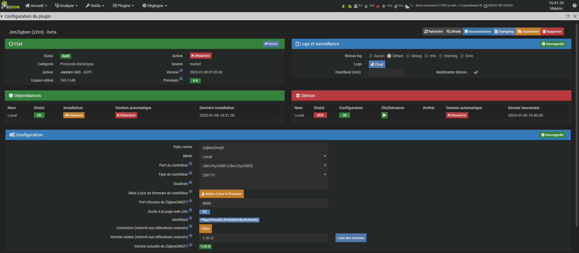

voici l’erreur quand je veux démarrer le démon. ca parle à quelqu’un ?
> zigbee2mqtt@1.41.0 start
> node index.js
READ THIS CAREFULLY
Refusing to start because configuration is not valid, found the following errors:
- device_options must be object
If you don't know how to solve this, read https://www.zigbee2mqtt.io/guide/configuration
j’ai déjà essayé reboot, déco clé usb, dépendances z2m / mqttmanager, …
ce que j’ai pas essayé encore récemment: flash du firmware
merci bcp

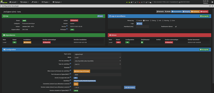

Install la dernier version compatible c’est la 1.42.0 et relance les dependance.
merci pour cette réponse rapide.
j’ai spécifé désormais la 1.42.0 mais c’est identique

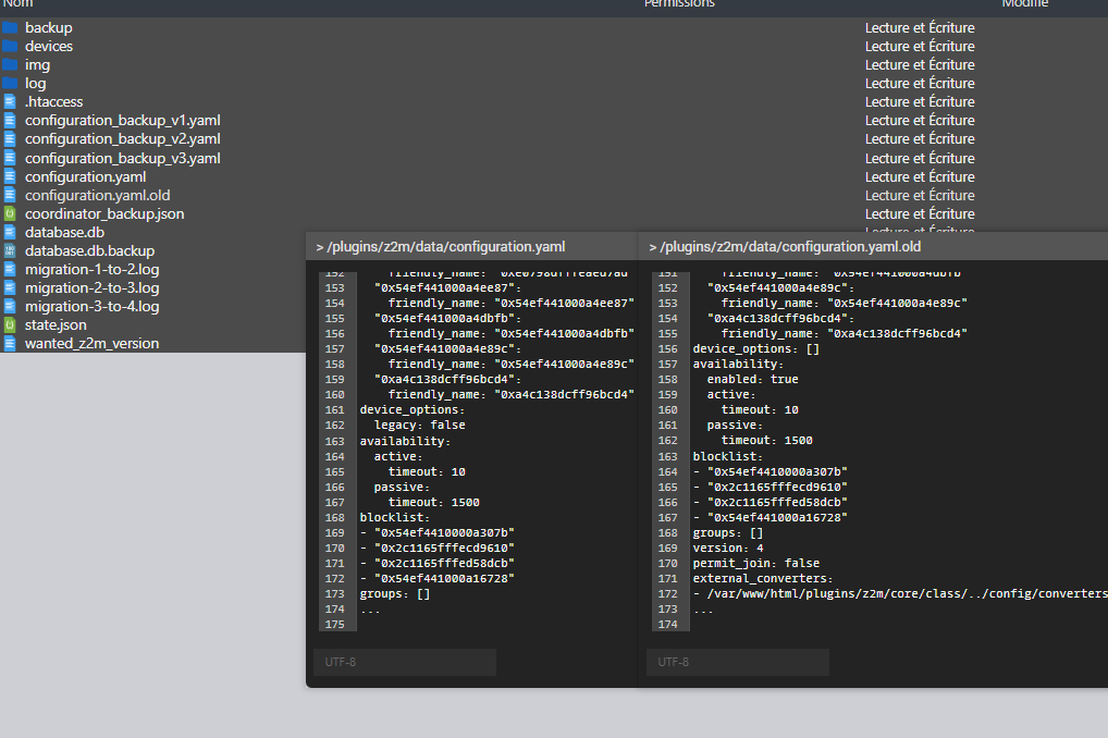

moi ce que j’ai fait, et je ne conseille à personne d’en faire autant, parce que je n’ai pas un gros usage de ce plugin, c’est que j’ai renommé /plugins/z2m/data/configuration.yaml en /plugins/z2m/data/configuration.yaml.old et j’ai lancé le démon.
Il applique les migrations et recrée un fichier de configuration valide.
Je ne sais pas par contre pourquoi il m’a généré ce fichier, mais ca date de la maj d’aujourd’hui, vu que ca a dégradé ma page santé.
cool merci je vais voir de ce côté. car effectivement on voit bien la différence…

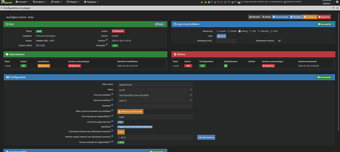

bon ca a tenu qq secondes de plus mais ca ne fonctionne pas non plus:
> zigbee2mqtt@1.42.0 start
> node index.js

merci à vous tous. ensemble on y est arrivé. j’ai repris le configuration_backup_v1.yaml que j’ai renommé en configuration.yaml et j’ai relancé le démon (avec une réinstall des dépendances juste avant) et cette fois le démon tient.
donc solution apparemment il faut ni ni {} dans les device options :slight_smile: merciiii
En effet la mise à jour du plugin Jeezigbee hier à la version stable du 2025-01-07
impacte dans certains cas le fichier
/var/www/html/plugins/z2m/data/configuration.yaml
provoquant un dysfonctionnement si ce n’est pas cohérent avec la syntaxe attendue par zigbee2mqtt v1.42.0 ou v2.
Donc attention lorsque l’on modifie dans la configuration du plugin jeezigbee
la version voulue de 1.42.0 en v2 et inversement.
