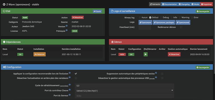

Demon Z-Wave NOK depuis la tentative d'installation du plugin Arlo
Bonjour, je suis désolé de poster sur ce sujet qui est déjà bien présent sur le forum, mais je n’ai pas trouvé ma réponse…
Le démon de Zwave est NOK alors que je n’avais jamais rencontré aucun problème depuis son installation il y a une peu plus d’un an. Hier j’ai tenté d’installer l’appli Arlo dans jeedom, et depuis je ne parviens plus à redémarrer le démon de Z-Wave…
Ma box jeedom est une smart Z, avec Contrôleur Z-Wave+ intégré
version PHP 4.2.15
Version OS Debian 10.4
merci d’avance pour votre aide…
je ne vois pas comment il pourrait y avoir un lien avec le plugin arlo et pour info, j’utilise (évidement le plugin arlo) et le plugin openzwave ensemble sans aucun soucis donc le problème ne vient pas de là.

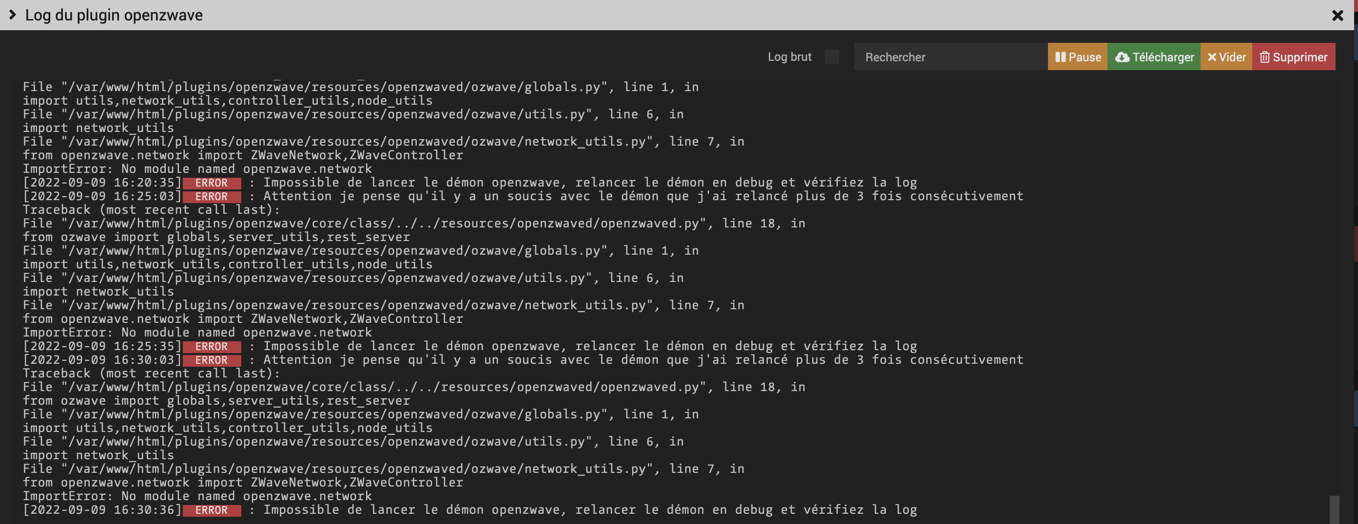

Pourriez-vous partager tous les logs de #plugin-openzwave, surtout le log openzwave_package et openzwaved (avec un d à la fin) en copier/collant le contenu du log (il faut mettre le log en pause pour pouvoir copier) dans un Texte préformaté pour avoir ce résultat:
saisissez ou collez du code ici
une capture d’écran du log ne permet pas de lire correctement et une partie du texte ne sera pas visible.

Il manque toujours un log
Je pense que le problème vient du fait d’avoir relancer les dépendances, le problème intial était probablement différent et p-e pas grave et à présent les dépendances ont été relancées et cela semble avoir tout cassé…

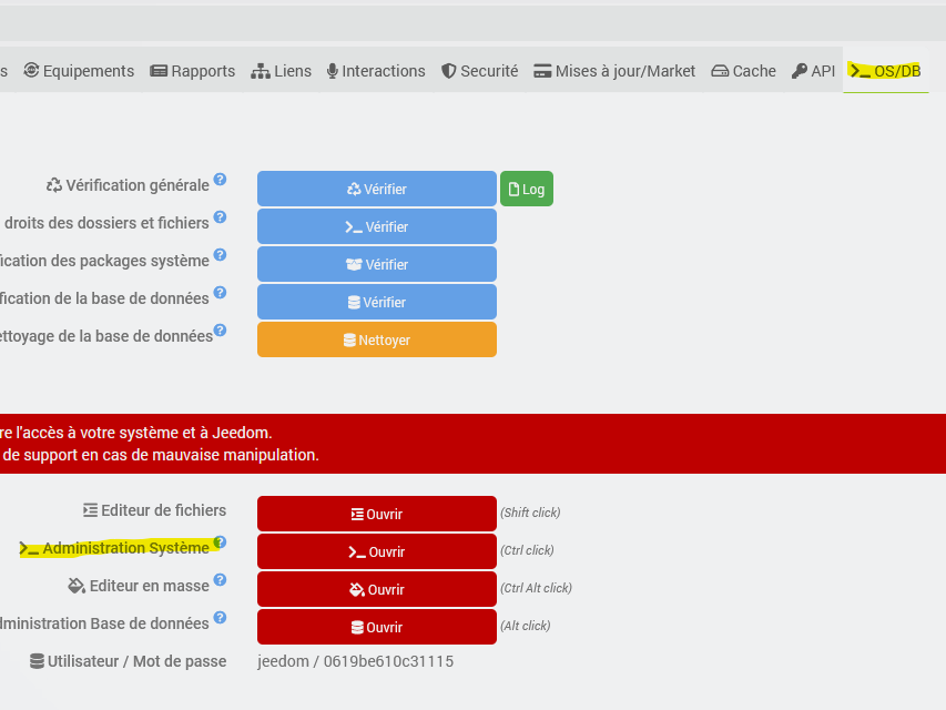

pourriez-vous exécuter les commandes suivantes (séparément) pour avoir une vue sur les versions python:
sudo python --version
sudo pip --version
soit en ssh soit avec l’outils « adminstration systeme »; config jeedom > onglet « os/db »:
