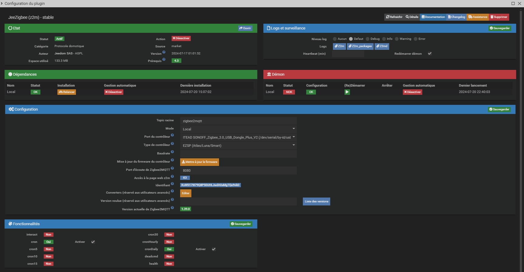

J’ai une Smart avec un adaptateur zigbee Sonoff depuis 2 ans environ sans trop de problèmes. J’utilise le plugin JeeZegbee, je fais toutes les mises à jour quand elles sont disponibles. Une bonne quinzaine de modules zigbee dont quelques routeurs, tout fonctionnait bien.
Depuis la dernière mise à jour, le démon z2m s’arrête au bout de 10 secondes.
J’ai relancé l’installation des dépendances, redémarré la box (Smart), sans résultat.
Dans les logs, il me semble qu’il est dit : configuration du contrôleur non adaptée. Mais ça marchait bien avant cette mise à jour. Mon contrôleur c’est le module usb SONOFF ? Si c’est bien ça, comment faire pour le mettre à jour ?

Core : 4.4.8.1 (V4-stable)
DNS Jeedom : oui
Plugin : JeeZigbee
Version : 2024-07-17 01:01:52 (stable)
Statut Démon : Stoppé - (2024-07-20 22:05:03)

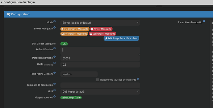

Ce plugin est abonné au pluging mqtt Mnanager :
Merci de transmettre la configuration de mqtt Manager.

le port du contrôleur indique V2, c’est donc ZBDongle-E.
