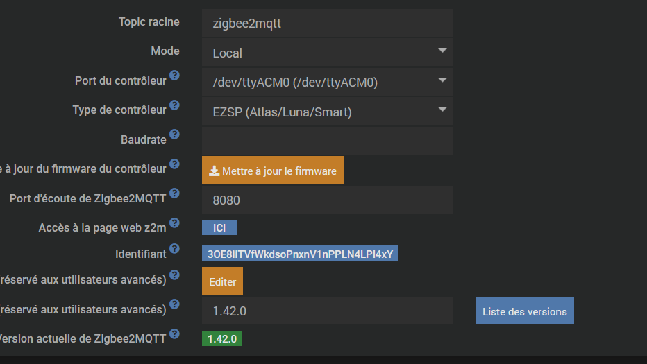

j’ai fait la mise a jour firmware , corrigé le bootloader et passé version en 1.42.0 mais toujours pareil démon NOK
Sans log et infos sur votre système difficile de faire une réponse pertinente.
voici est ce que cela convient?
Non, voir votre post…

Merci de la reponse mais j’ai deja fait et donc la ligne a disparue si je la reli
base_topic: zigbee2mqtt
  include_device_information: true
serial:
  port: /dev/ttyACM0
  adapter: ezsp
frontend:
  enabled: true
  port: 8080
  host: 0.0.0.0
  auth_token: 3OE8iiTVfWkdsoPnxnV1nPPLN4LPI4xY

et mon demon continu a passer en nok au bout de plusieurs secondes
Vous devriez essayer avec le port usb en by-id si dispo. Les tty sont a éviter quand c’est possible.
J’ai essayé les autres modes meme resultat, pas de by-id si dispo
j’ai donc restauré a une sauvegarde de plusieurs jours, même résultat,
bref je ne sais plus quoi essayer
Y aurait il une nouvelle solution pour ce blocage?

Auriez-vous essayé de mettre à jour le firmware du contrôleur zigbee?
Dans l’affirmative faire un ticket à jwedom depuis le market. Dans la négative aussi d’ailleurs.
Le plugin z2m est-il bien visible dans MQTT manager ?
Oui le plugin z2m et bien visible dans le MQTT manager
Oui j’ai mis a jour le firmware du controleur zigbee par le dernier firmware zigbee officel et aussi la correction bootloader atlas
Donc teste en mode ember alors…
