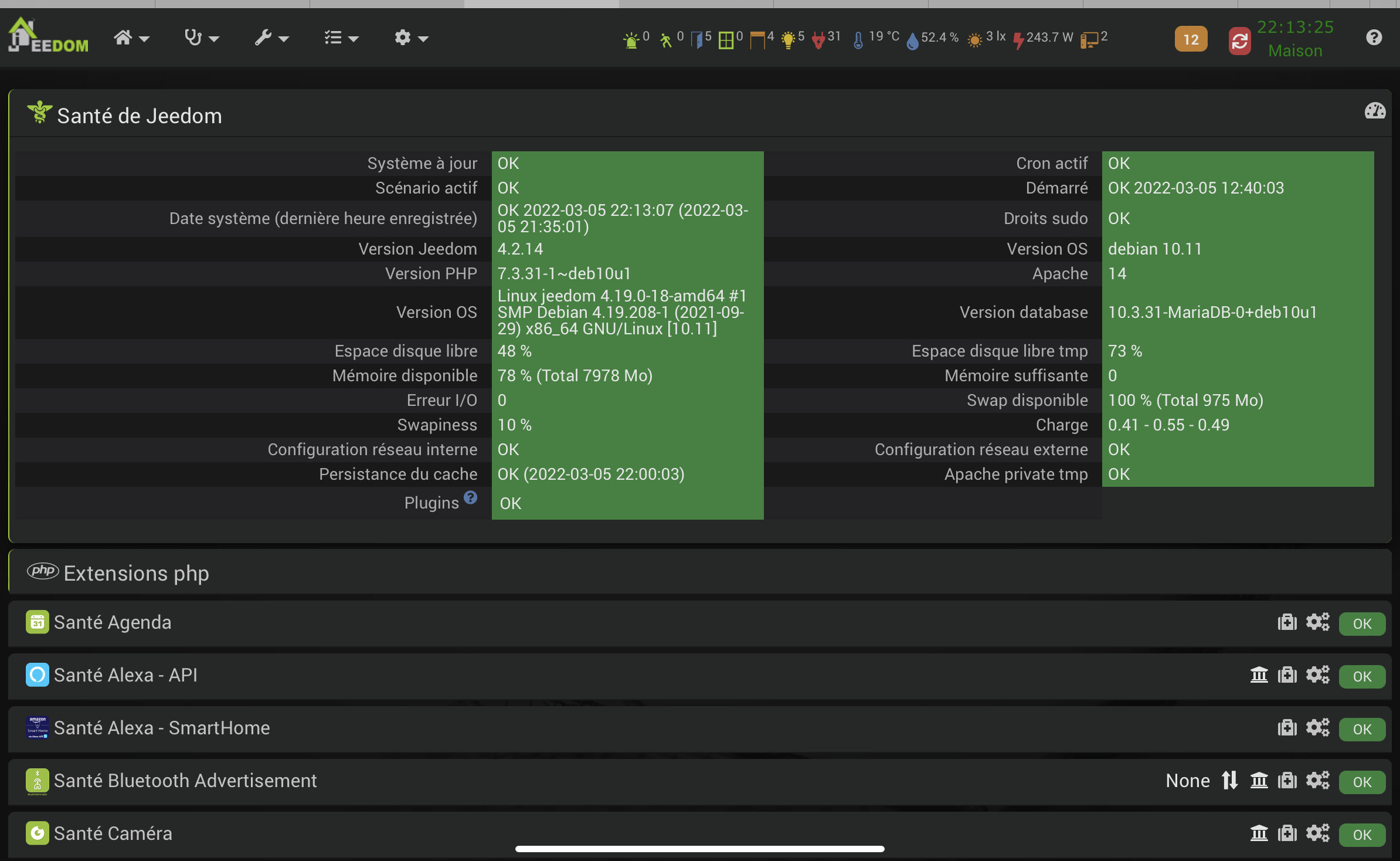

Dans tous les cas il faudra capture de la page santé et copie des logs pour pouvoir dire quoi que ce soit.

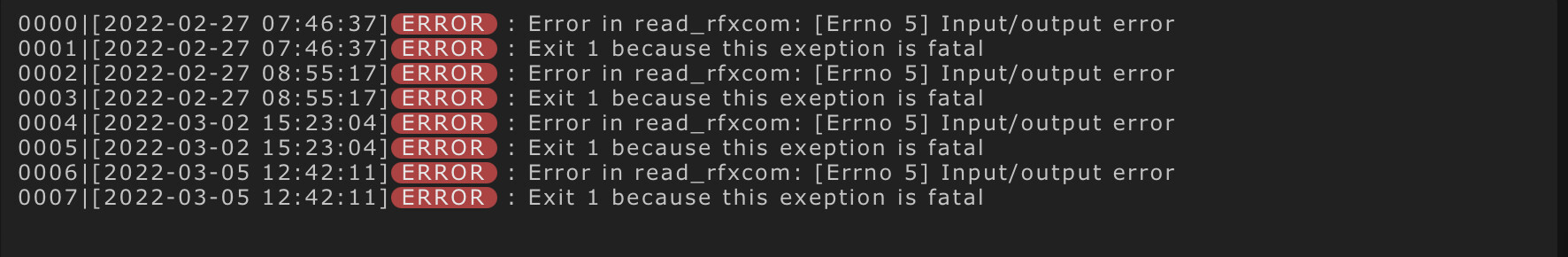

J’imagine un soucis d’alimentation de la smart ou bien du câble USB entre Jeedom et le RFXCom.

Un câble usb identique depuis deux ans donc usure !

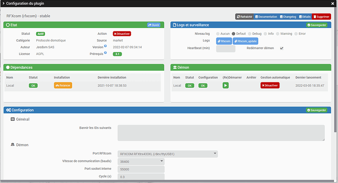

Êtes-vous certain que le démon est en mode automatique ?
Peut-on voir la config?
Je verrais bien une usure du matériel effectivement.
Soit une déterioration ou mauvais contact du cable USB (oxydation?), soit l’alim du hub qui rend l’ame ?

Je pense que je suis certain oui si c’est bien ce qui est ci dessous !
