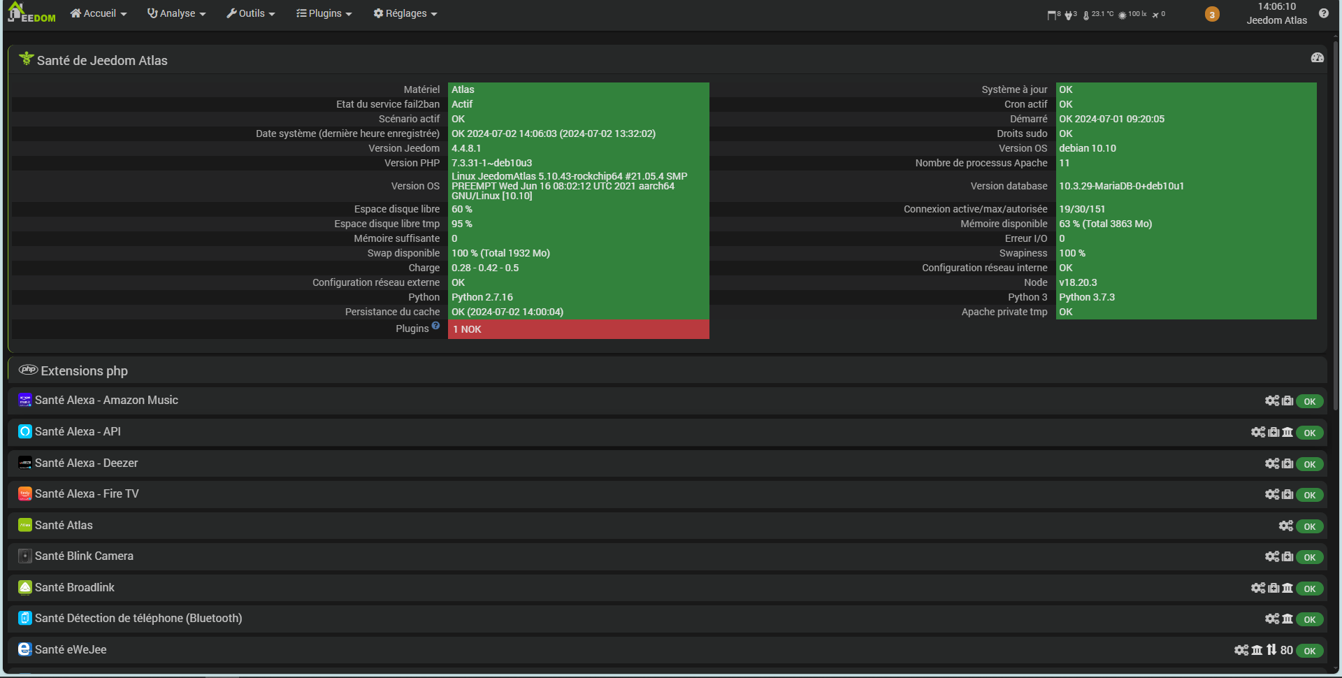

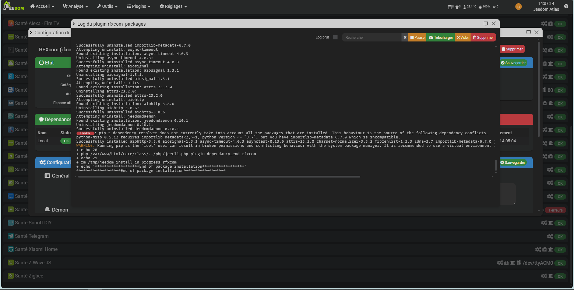

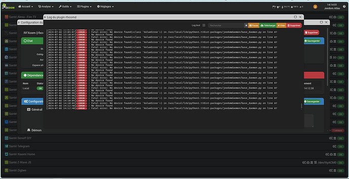

Mettez la page santé de votre Jeedom ici et le journal d’installation des dépendances de ce plugin et le journal d’erreur du plugin.
Vous êtes sous debian 10 buster qui n’est plus supporté et il semble y avoir un conflit de dépendances avec un autre plugin.
