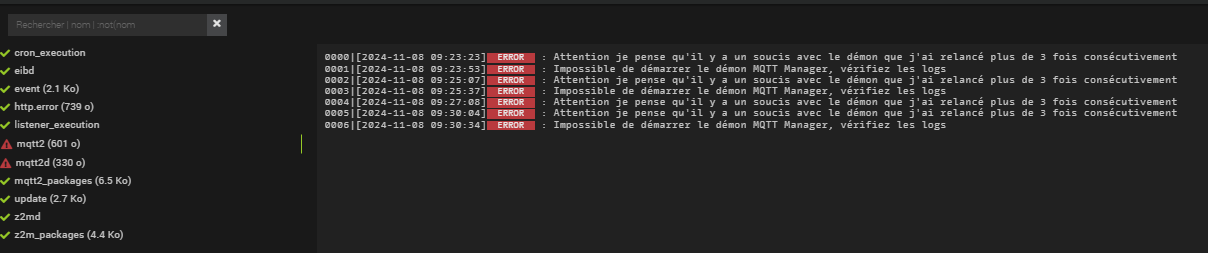

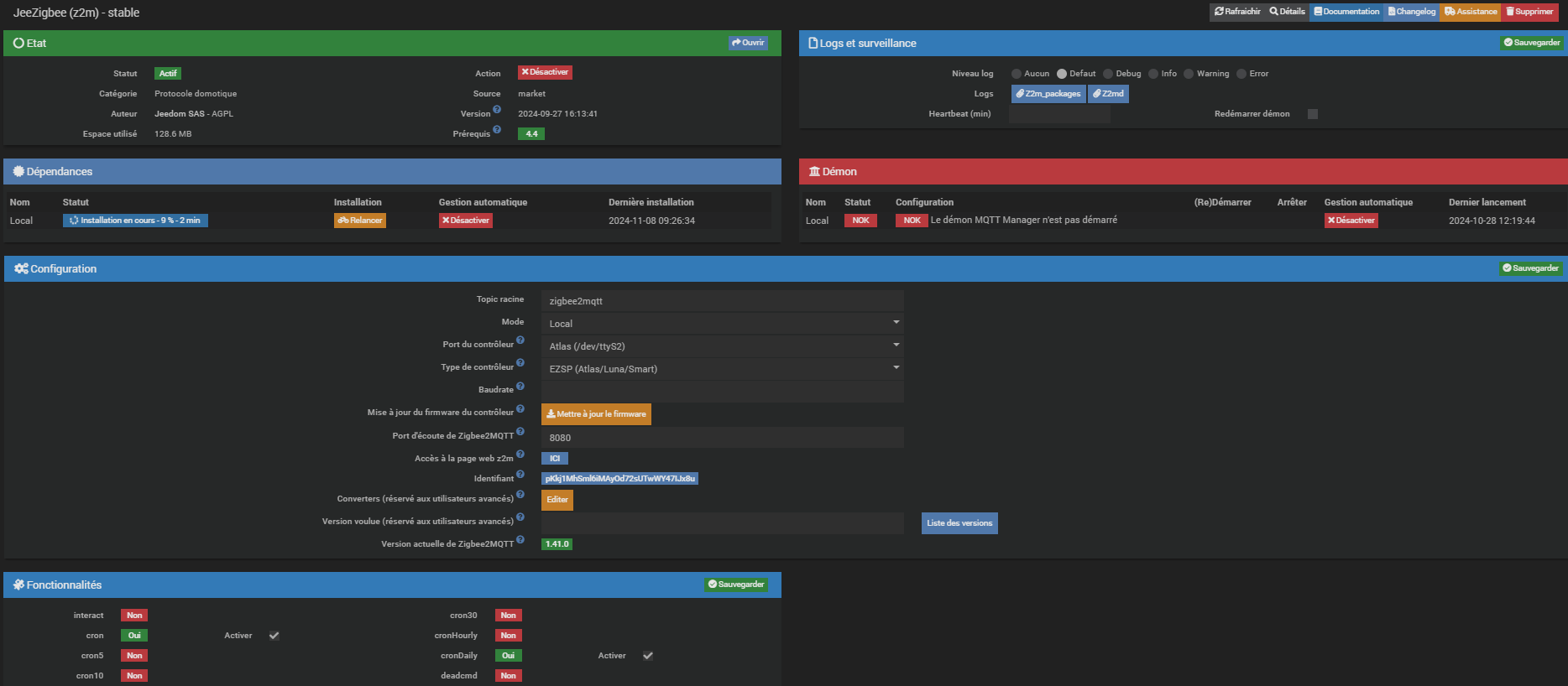

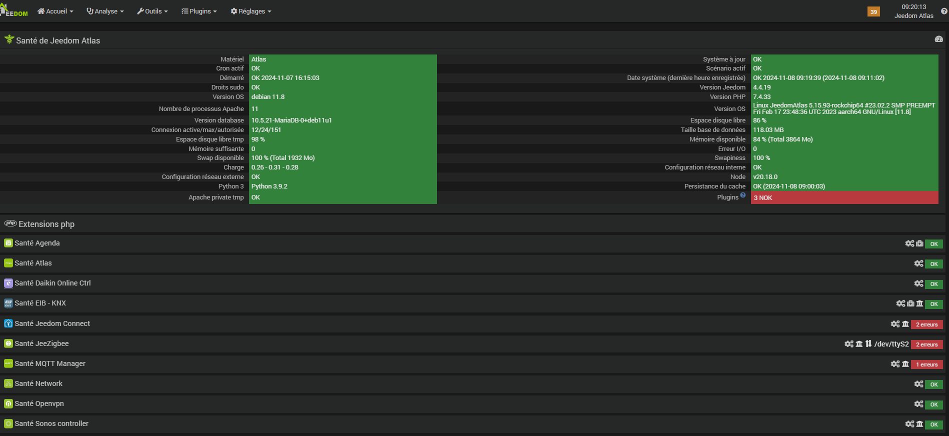

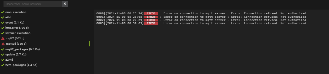

J’ai mon Démon qui reste toujours en NOK sur certains de mes Plugins MQTT Manager (mqtt2) - Jeezigbee (z2m).
J’ai pourtant mis à jour mon Jeedom ATLAS et réinstaller les dépendances.
Auriez vous une solution à mon soucis ?

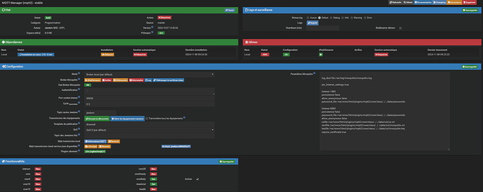

Pour ce que je connais de mqtt2 ta configuration est incorrecte :
Local sans identifiant et mot de passe.
Ce n’est pas un bug donc change l’étiquette.
Je confirme le champs authentification est vide c’est pas possible, ce n’est pasun bug (pourquoi bug d’ailleurs ?)

Je pensais qu’il fallait mettre des espaces à la place pour éviter de mettre un id et un MdP pour un paramétrage simplifier lors d’ajout d’équipements MQTT en local.
Bonne journée à vous
Non c’est en mode distant, même si au final mosquitto peut etre en fait local.
