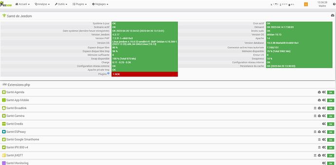

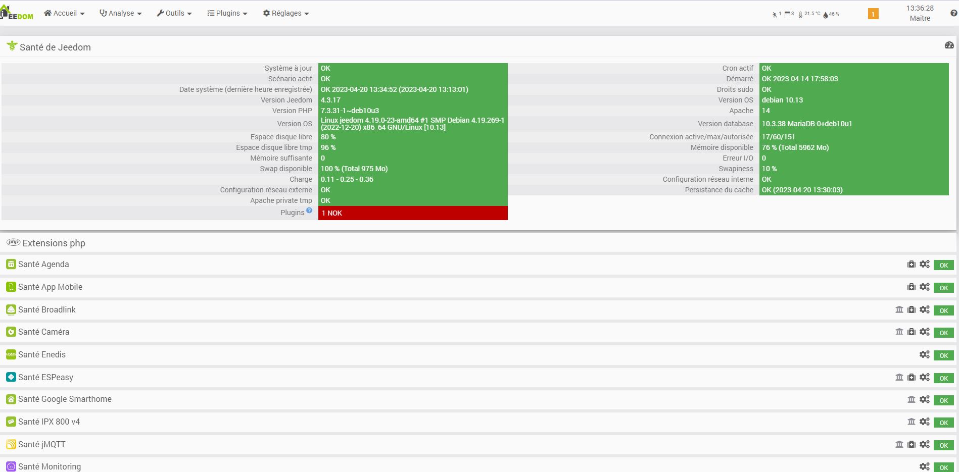

Et vous avez bien une tondeuse worx connectée? c’est quel modèle?
je peux avoir les autres infos demandées? la version exacte du plugin et la page santé jeedom principalement
Mips tu peux me tutoyer.
Le plugin fonctionnais très bien l’année dernière.
A la première installation de la béta il m’a trouvé mes deux tondeuses.
C’est une WR147E.1, l’autre est désactivée et je vais la supprimer sur le site Worx.

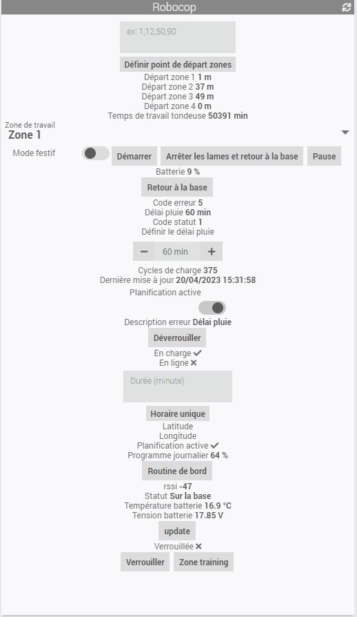

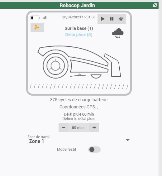

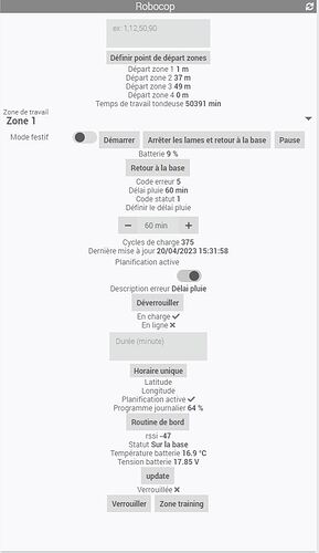

Je me sert des zones pour mes scénarios, je dois prendre quoi comme commande?
un petit tour sur les autres sujets? (sans oublier celui-ci Version beta avril 2023) la question des zones a déjà été adressée :wink:
=> Il faut choisir la zone de travail avant de démarrer la tondeuse
Super travail.
Avant c’est la tondeuse qui décidait sur quelle zone aller.
Par exemple tonte devant la maison elle ouvrait le portail, se rendait sur zone, tondais, fermais le portail et pour le retour l’inverse.
Donc il faut que je trouve prochaine zone de tonte?
#[Jardin][Robocop][Départ zone 1]# devient ma condition?
J’avais code statuts 33; recherche de zone de tonte
Il y a aussi 34 pause, arrêtée
Je ne comprend pas du tout la question :sweat_smile:
il y a une commande « zone de travail » comme je disais juste au dessus:
  • suffit de choisir la zone x (possible via scénario évidemment)
  • et ensuite « Démarrer » (elle va tondre jusqu’à plus de batterie ou contre ordre)
  • ou « Horaire unique » et elle va tondre le temps donné en paramètre
tout ca était déjà expliqué dans le sujet que j’ai donné dans ma réponse précédente et j’ai l’impression que tu n’as même pas cliqué sur le lien…
Si Si, j’ai lus et relus
Je cherche l’ancienne commande « curentZone »
Maintenant c’est « zone prochain départ », non?
Mais il faut retrancher 1 à la zone?
Zone1 = zone prochain départ zéro
Zone 2 = zone prochain départ 1
C’est ça?
La elle me dit zone prochain départ = 0 donc elle devrait partir sur la zone 1?
Tu ne pourrais pas simplifier et enlever le zéro?
c’est ça
qu’est-ce que tu veux dire par là? c’est random? comment est-ce que la tondeuse choisissait?
dans la prochaine beta je vais rétablir (p-e temporairement) la commande « Zone actuelle » => il faudrait comparer les valeurs et vérifiez si ca représente quelque chose de « correcte »; il y a p-e qlq que j’ai mal compris dans le système de zone
