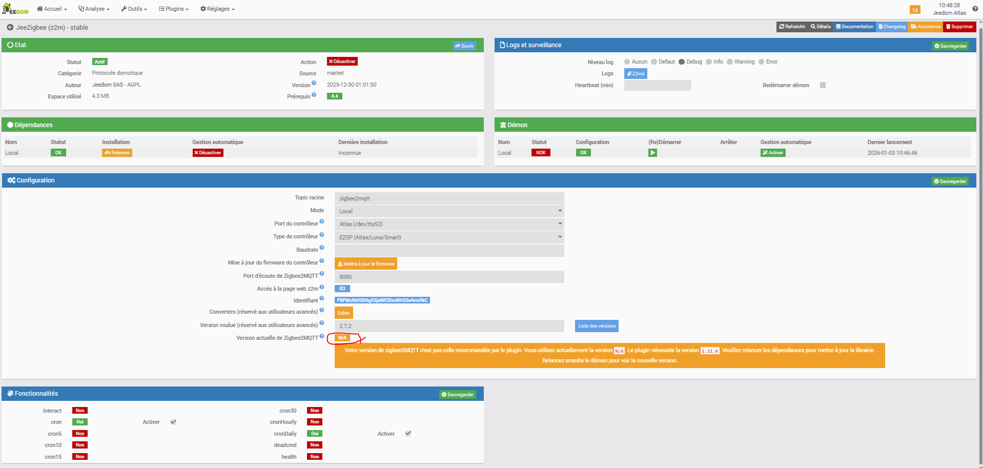

Je n’avais pas touché mon Jeedom Atlas depuis un long moment, suite de gros travaux dans la maison. Je me suis remis dessus aujourd’hui pour tout remettre à niveau et connecter de nouveaux appareils en zigbee.
J’ai réussi à faire :
  • Changer la version de Debian
  • Démarrer le plugin MQTT2
  • Installer JeeZigbee pour remplacer Zigbee
  • le firmware est à jour
  • La version sélectionnée et sauvegardée
  • le démon du plugin démarre et s’arrête dans les 5 secondes
  • Dernier log: 0031|[2026-01-02 17:20:03] ERROR Attention je pense qu’il y a un soucis avec le démon que j’ai relancé plus de 3 fois consécutivement
Malgré mes recherches sur le forum je ne trouve pas comment faire pour lancer le démon ?

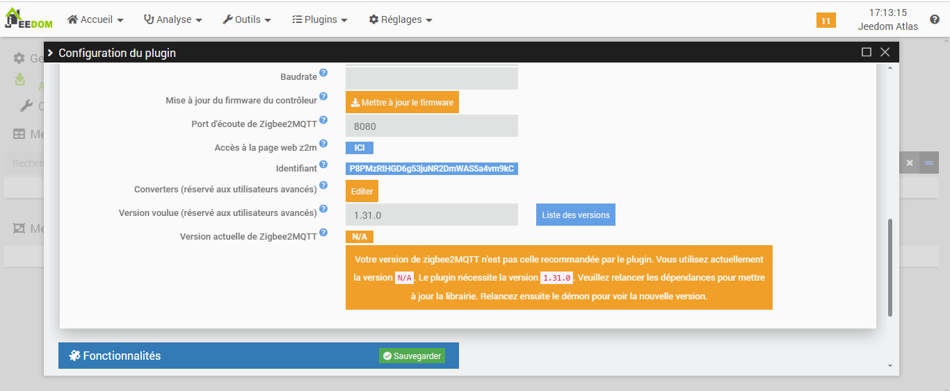

En regardant votre copie d’écran, le champ version voulue est renseigné avec 1.31.0
De mémoire c’est une vieille config ça; je conseillerais de supprimer ce champ et de relancer les dépendances pour installer la version à jour de zigbee2mqtt (à date la 2.6.3)
Sinon, passez en mode debug et fournissez les logs pour que les « experts » puissent vous aider

Une page de configuration entière est plus pratique qu’une tronquée.
Il faudrait des logs du demon mais si firmware à jour comme écrit:
Mettre à jour plugin et zigbee2mqtt en effaçant 1.31.0, mettre ember à la place d’ezsp, sauvegarder, relancer les dépendances. Si demon nok, tester en revenant sur ezsp.

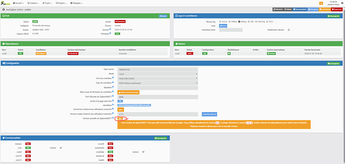

Après plusieurs essaies de MàJ de firmware et de version, La version reste affiché en N/A ?
Et le Démon reste en OK qq secondes et repasse en NOK?
Si la mise à jour du firmware à réussi, il faut mettre ember comme type de controleur, puis sauvegarder et relancer le demon.

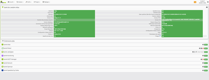

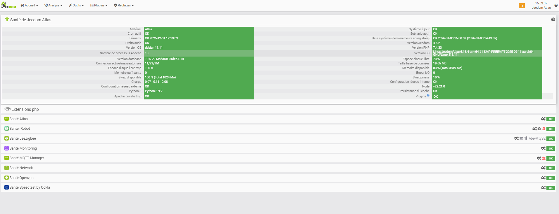

Page santé jeedom aussi.
Avez-vous bien cliqué sur « Relancer » dans la section Dépendances ?
Une date de dernière installation devrait être inscrite !
Merci a vous, je vais pouvoir avancer sur mon réseau Zigbee.
J’ai recommencé la mise à jour du Firmware, essayé de changer de contrôleur et donc tout remis comme sur la capture d’écran.
Hier j’avais relancer les dépendances mais peut-être pas au bon moment, aujourd’hui avec vos conseils, c’est tout bon, tout est au vert.
