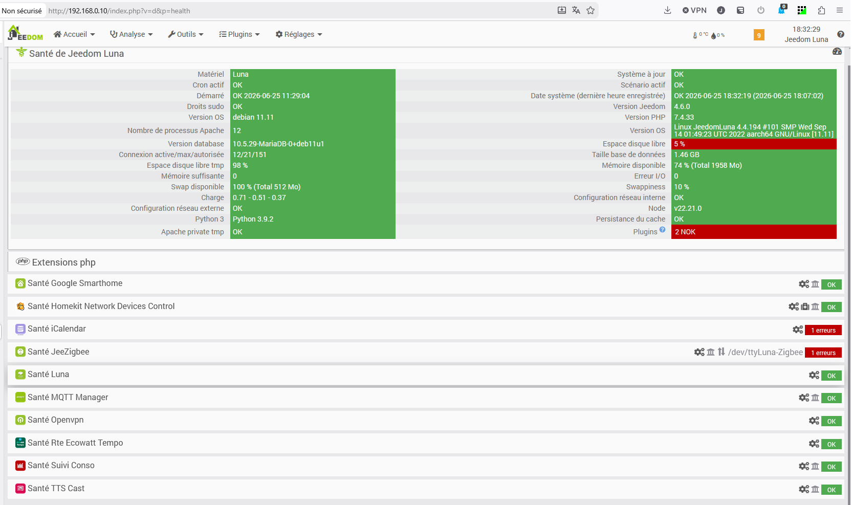

Bonjour, alors plus de connexion avec mes équipements depuis ce matin, JeeZigBee en Démon en NOk.
Je vois par ailleurs que j’ai le même souci avec TTSCast depuis ce matin… une chose à la fois. Sûrement une mise à jour qui a mal tourné… ?
Pouvez-vous m’aider ?
J’ai demandé à une I.A. de lire mes logs et elle me dit que l’erreur est là (voir log ci-après) et me propose de modifier mon PAN ID → “mettez 58754 (à la place de 6754)”
Evidemment, je n’ai aucune confiance MAIS je me suis dit que peut-être ça pourrait aider à m’aider ???
Nota : il était indiqué espace disque faible à 1%, mais finalement j’ai 5% dans “santé” (qui me dit que tout va bien sauf ces 2 plugins là et les 5% d’espace disque…)

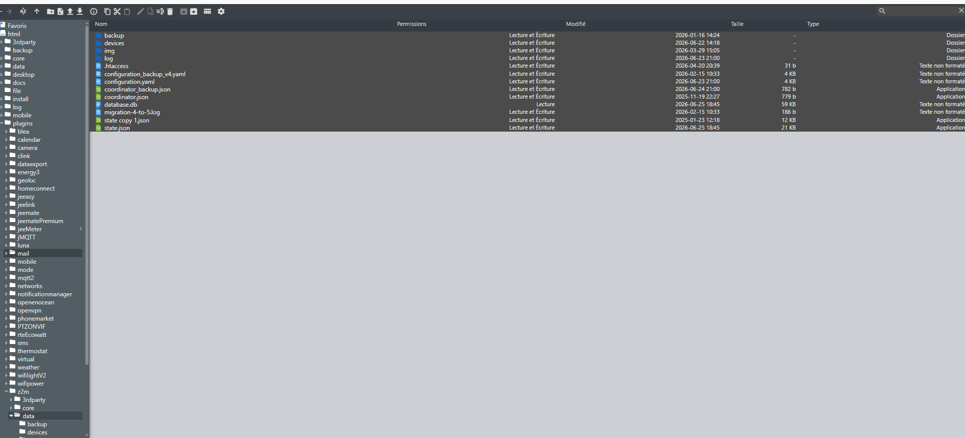

Nota 2 : j’ai trouvé dans un autre sujet “J’ai arreté le démon, supprimé le fichier coordinator_backup.json, redémarré le démon ; tout est aligné maintenant : les fichiers configuration.yaml et coordinator_backup.json, les infos collectées par le plugin JeeZigbee, et l’interface web de zigbee2mqtt.”
Mais aucune idée de comment trouver ce fichier et le supprimer. Des conseils ? :slight_smile:

Ensuite trop peu d’espace libre…

Si tu veux appliquer la méthode 2, les fichiers sont ici… pensent à les sauvegarder avant de les supprimer
