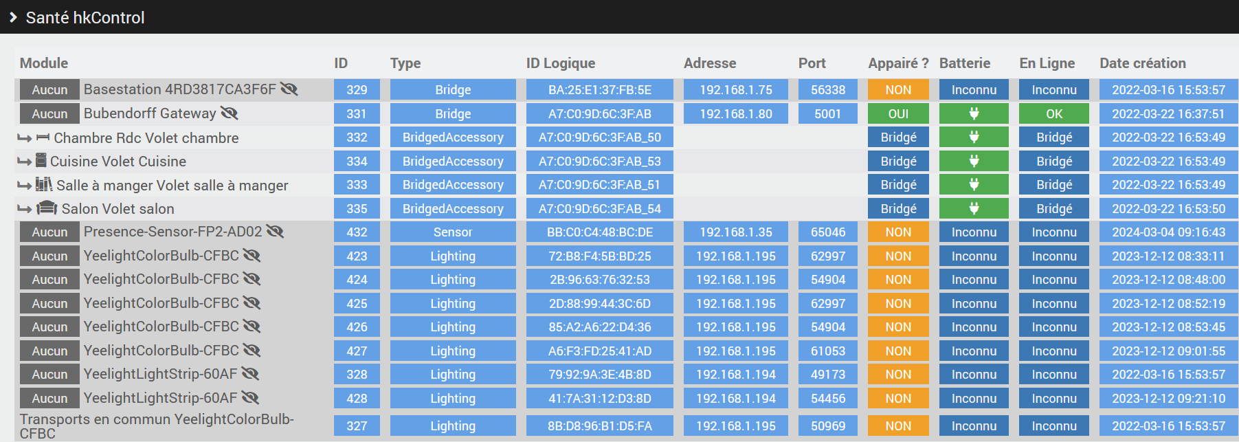

Et la santé du plugin
Merci de vos réponses et de votre aide
