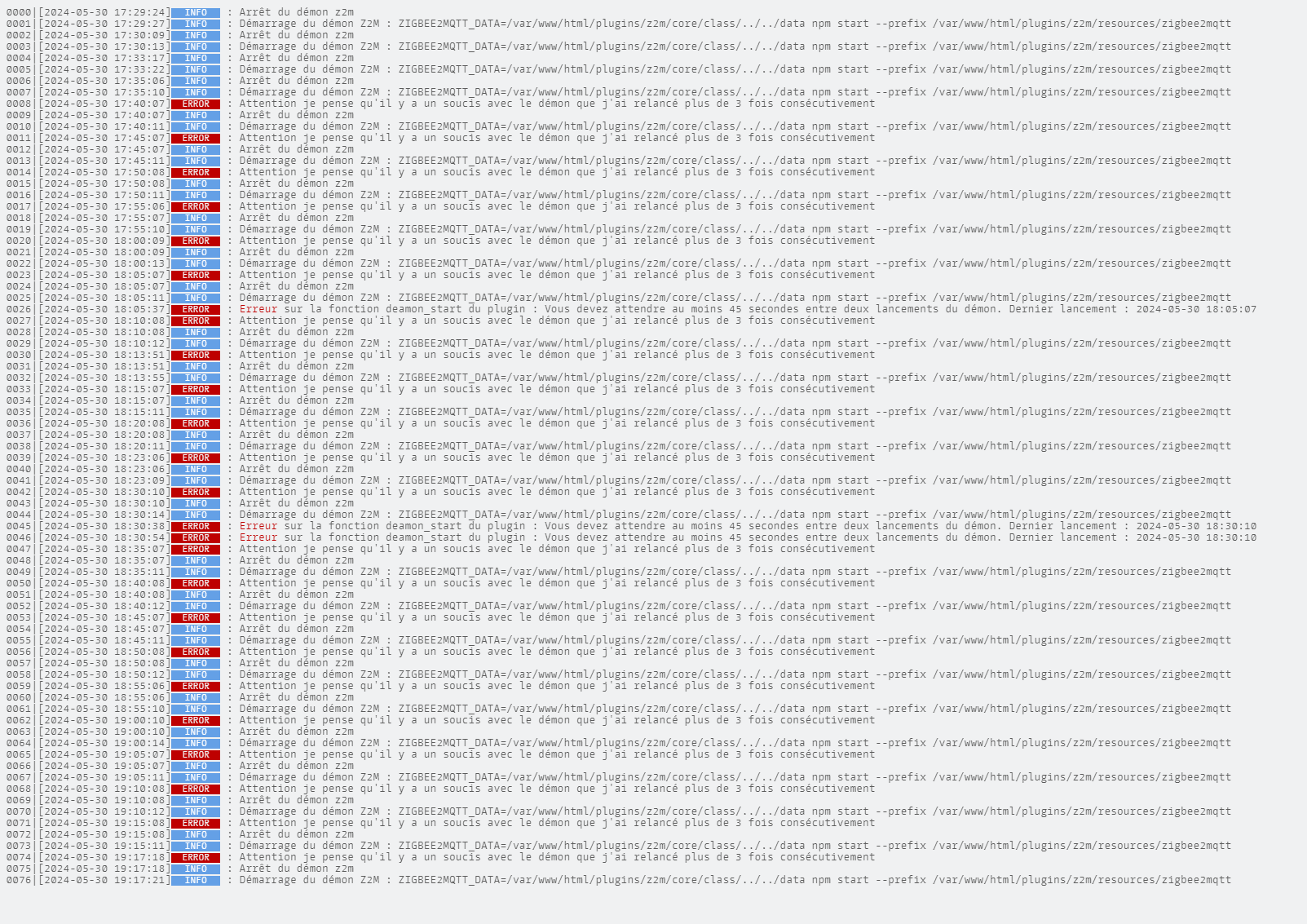

Je souhaite utiliser une CONBEE3+JeeZigbee. Mon soucis est que le demon démarre puis s’arrête quelque seconde après. En suivant le sujet ci-dessous j’ai désactivé tous mes plugin afin de voir si le port 8080 n’était pas déjà utilisé mais le problème reste le même.
Auriez-vous une idée?

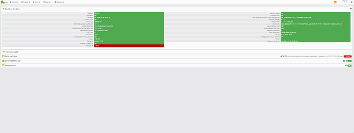

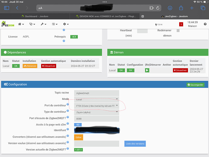

Voici la config du plugin ainsi que la page Santé, ma CONBEE3 est en firmware 2.27.2 :
Sur la capture le port est 9100, je l’ai changé pour faire un essai mais c’est pareil.

Dans les logs ça dit quoi en mode debug?
Je l’ai laissé en 8080 mais ca ne fonctionne pas, j’ai changer le port en 9100 juste pour un essai mais le demon crash de la meme manière.
Ok et pour la deuxième question ?:wink:
Voilà ce que j’ai. Je suis novice dans le Game, j’espères ne pas me tromper, c’est bien ce que tu demande?
Ok merci pour l’instant je ne voir rien spécial.
Quand tu le mets en mode debug sauvegarde et relance le démon puis redonne moi les logs

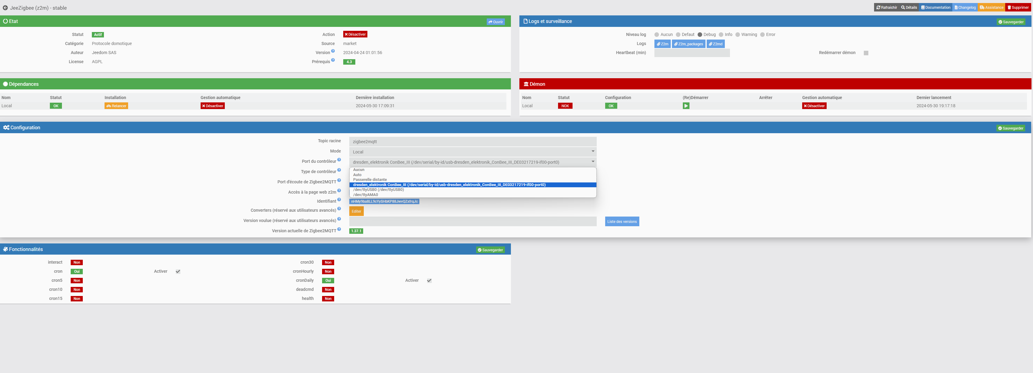

Peux-tu me montrer la liste du port du contrôleur :
Voici la liste du port contrôleur :

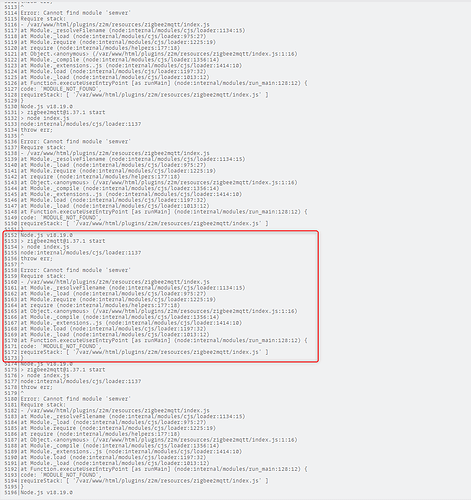

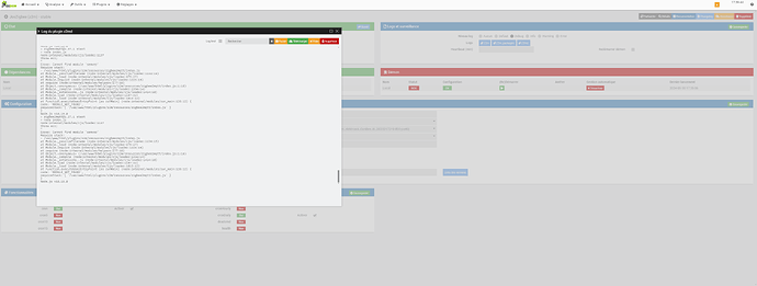

Ainsi que les logs après avoir mis le mode debug, sauvegarder et redémarrer le Démon :

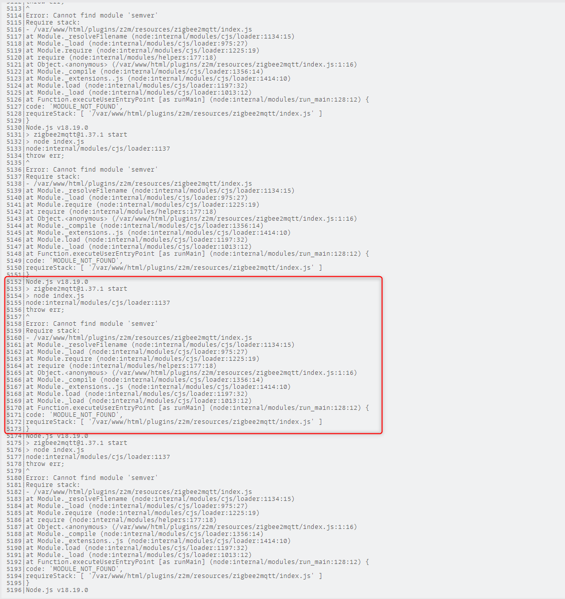

A chaque fois que ca redémarre, ca me créer cette erreur "Cant find module ‹ semver › " :
A tu relancer les dépendances si non fait le.
Je l’ai fait plusieurs fois sur JeeZigbee et MQTT Manager.

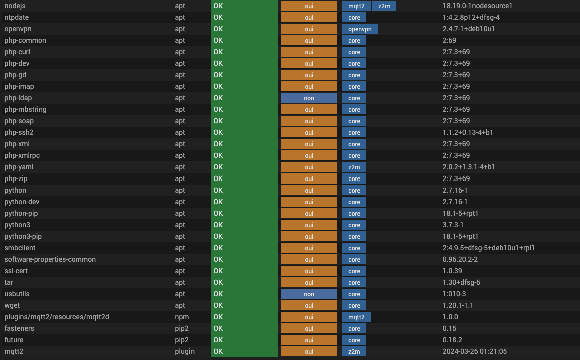

Peut aller dans vérification des packages.
System->configuration->OS-DB
Un module n’est pas trouvé, c’est donc un problème d’installation des dépendances.
Fournir le log complet d’installation des dépendances (Z2m_packages),
et pas sous forme d’image mais copié collé entre balises.
akenad :slight_smile:
@vegeta0911 Tout les package sont « OK » dans la vérification des packages

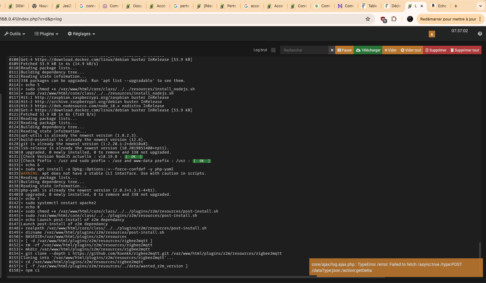

Je pense que c’est ça qui pose problème.

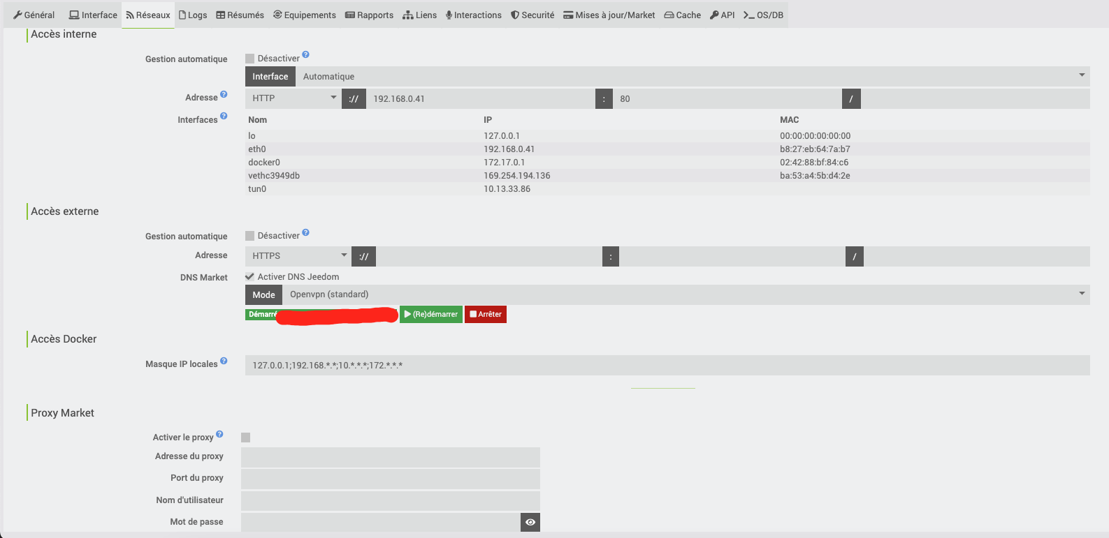

Est ce que la conf réseau est bien paramètre ?
Fournir ce log :

Page configuration réseau ?
Voici :
