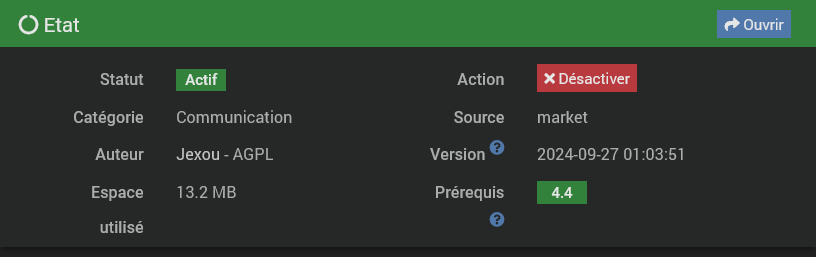

Informations Jeedom Atlas
Core : 4.4.19 (master)
DNS Jeedom Atlas : oui
Plugin : Alexa - API
Version : 2024-09-27 01:03:51 (beta)
Statut Démon : Stoppé - (2024-11-26 07:47:21)

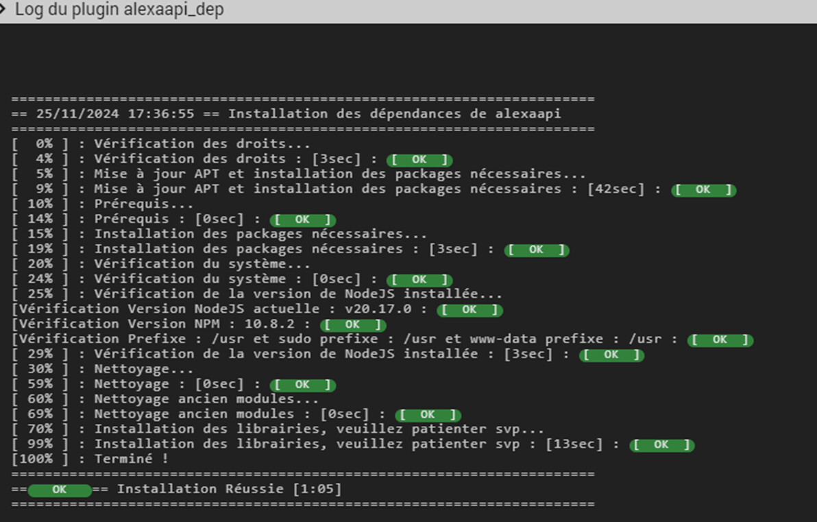

J’ai refait une installation des dépendances hier,

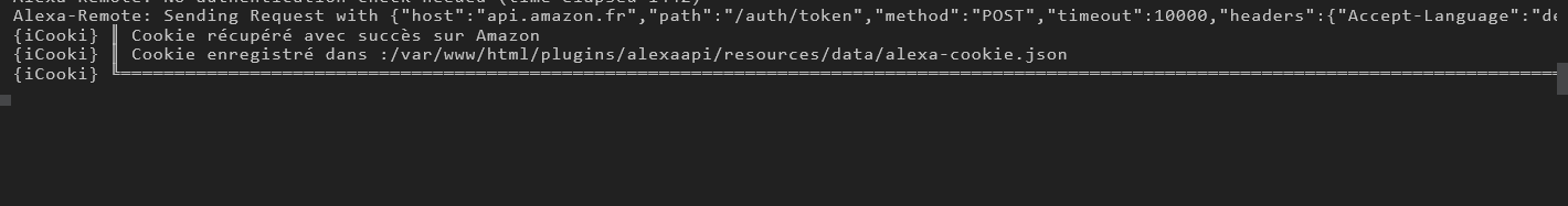

je viens de tester en effaçant mon cookie fonctionnel.
je lance l’identification, je copie l’adresse que j’ouvre dans un onglet (firefox) à cote de celui de jeedom. je m’identifie, pouce OK, je ferme l’onglet, cç mouline un peu, message cookie généré avec succès mais démon reste NOK et pas de cookie créé dans le répertoire data.

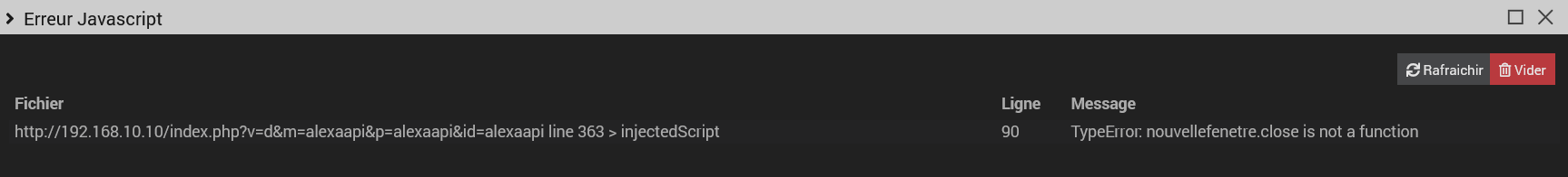

j’avais pas fait attention mais j’ai aussi récupéré cette erreur:
oui c’etait ca.
le soucis est la, mais ca depasse mes compétences :slight_smile:
