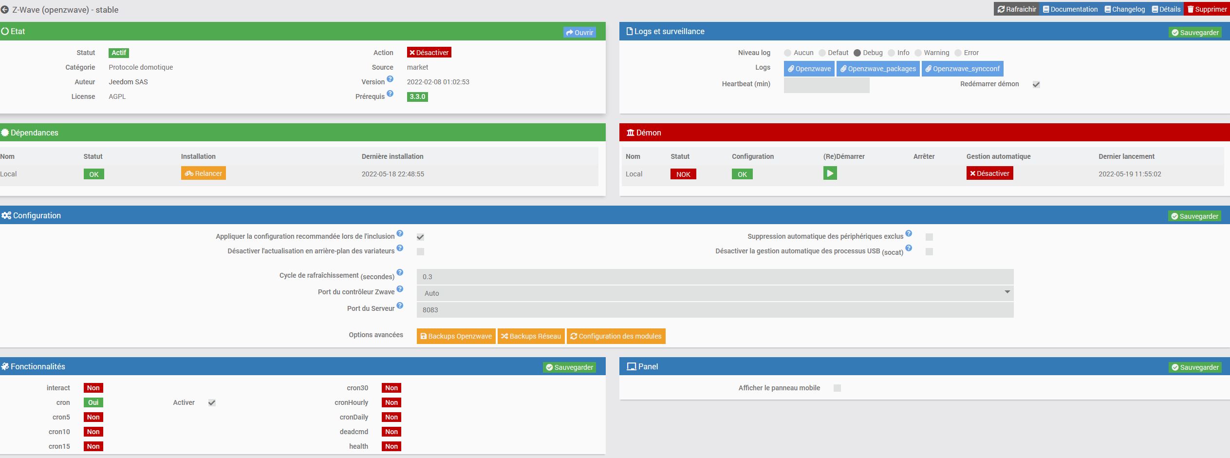

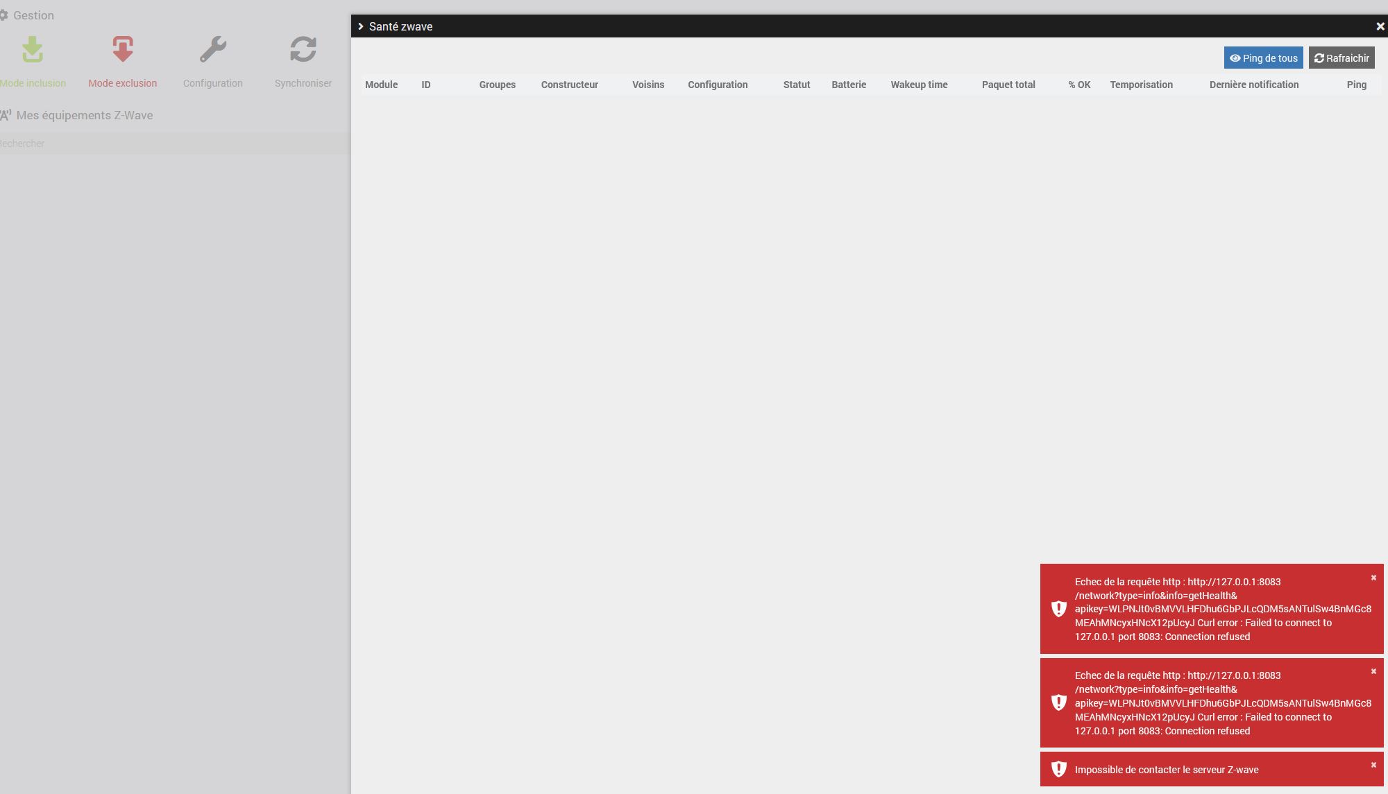

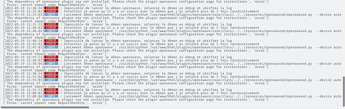

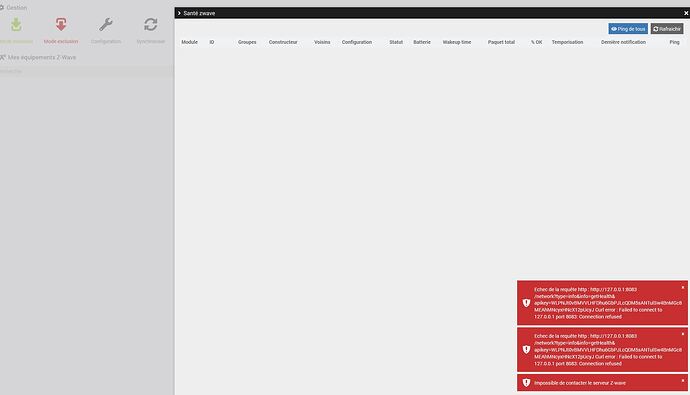

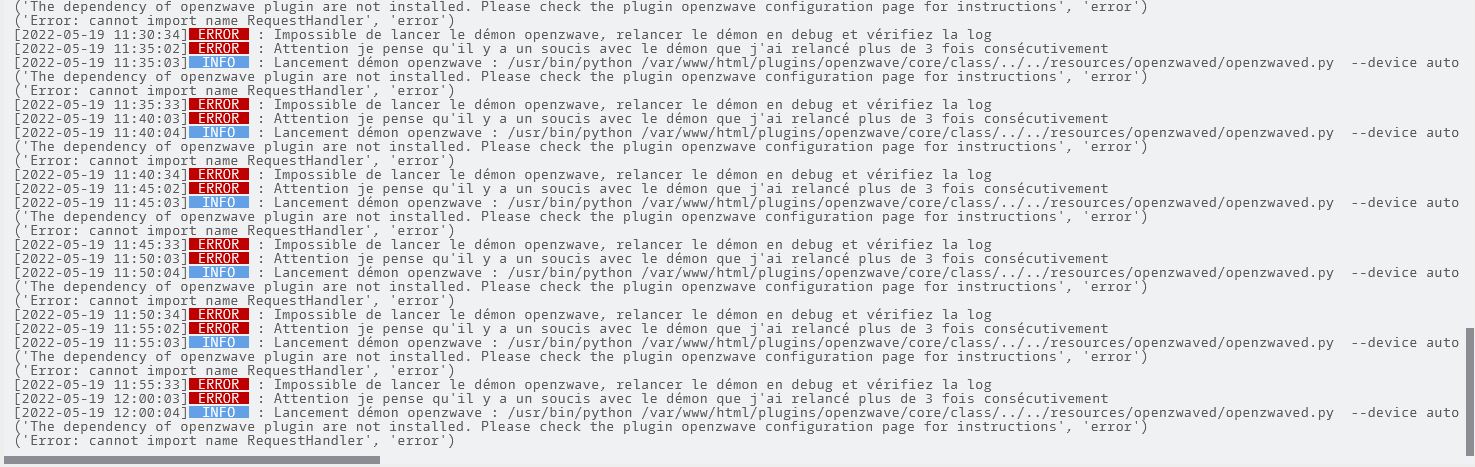

Le soucis c’est que le zwave ne fonctionne pas, la dépendance est ok mais impossible de démarrer Demon. Il me dit que le plugin openzwave n’est pas installé !!! j’ai bien le plugin zwave officiel qui est installé mais je ne trouve aucun openzwave.

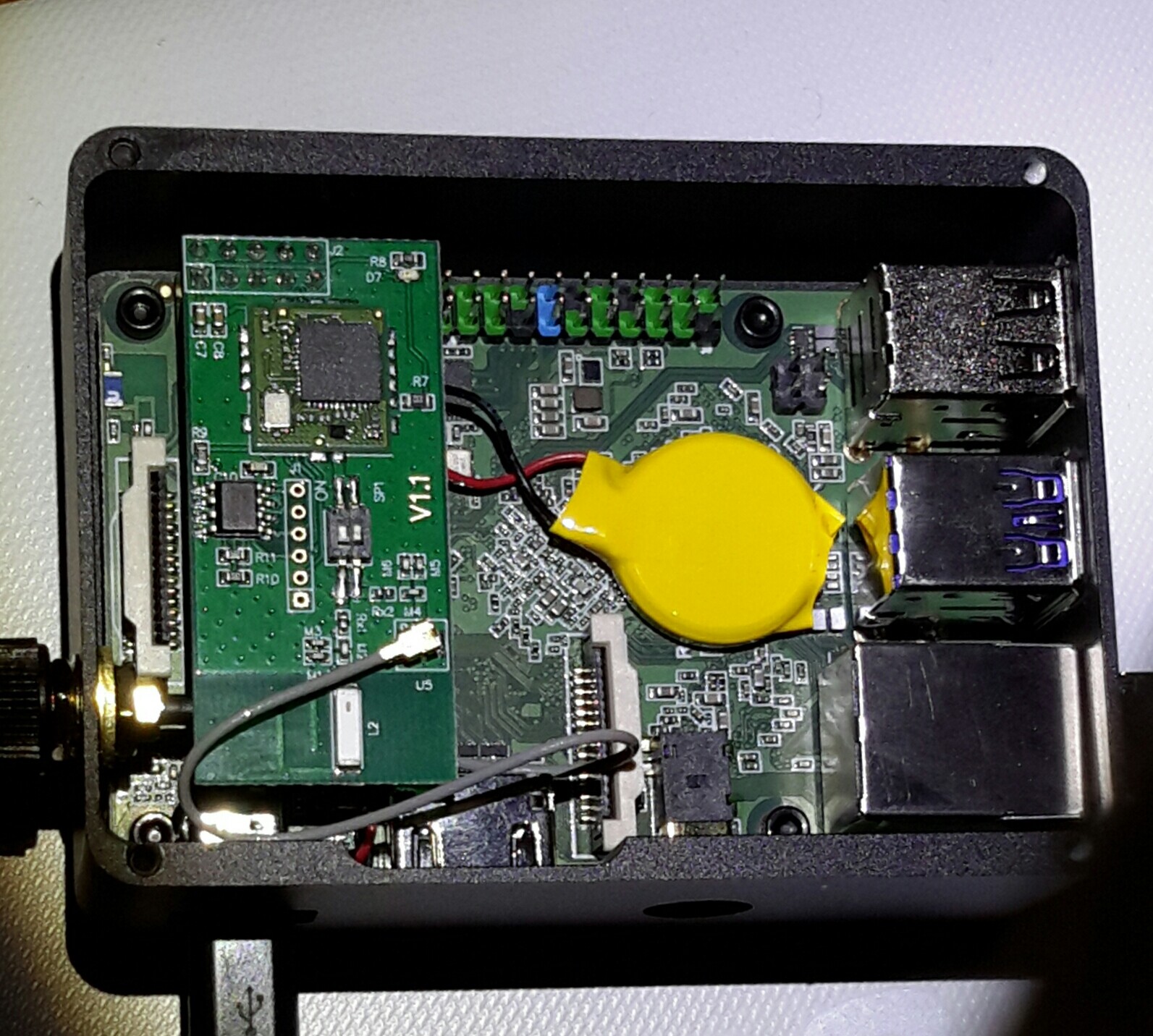

Bref je ne comprend pas. J’ai comme l’impression que ma box Atlas n’a pas zwave d’intégré contrairement à ce qui est marqué sur la boite.

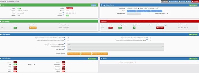

Mon soucis c’est que visiblement

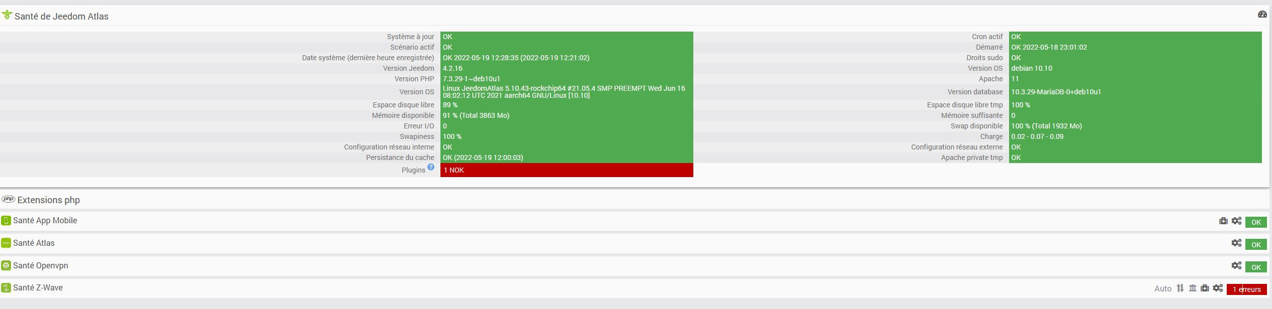

Pourrais tu donner la page santé jeedom? Si elle indique un Linux type bulleyes, tu peux refaire l’installation pour la version buster ou passer au nouveau plugin zwavejs. Dans ce cas activer l’accès au plugin en béta pour le market.
Merci pour votre aide. Santé donne ceci
Celle de jeedom.
Vu que c’est une box Jeedom Atlas elle n’est pas sur bulleyes :wink:
Il y a un problème avec l’installation des dépendances.
Relancez les et patientez, cela peut durer longtemps.
Ensuite montrez-nous le log terminant par _packages.

ah désolé, voici Santé de Jeedom

Et pour le port de la configuration du plugin, quels sont les ports listés en sus de Auto.
Je les ai essayé toutes sans succès. En toute logique ce devrait etre Jeedom Atlas mais j’ai fini par remettre la valeur par defaut « auto »
0ec4376259752ed67ee3df07f7e9b04e
le plugin openzwave semble bien installé d’après le Log. Normalement d’après la documentation c’est bien le port « Jeedom Atlas » qui doit être sélectionné.
il faudrait sortir un log en mode debug du plugin au démarrage avec cette configuration pour voir ce qu’il dit exactement.
Ta box est peut être HS et le hardware spécifique zwave n’est pas correctement détecté ou enfiché. j’ouvrirai un ticket chez jeedom à ta place, c’est à eux de diagnostiquer les problèmes avec leur hardware spécifique.
C’est un peu la crainte que j’ai, toute l’installation s’est bien passée au début et ça bloque sur un point qui ne devrait pas l’être et qui est simple. Et je me dis donc qu’il pourrait y avoir un soucis physique ou électronique sur la box. J’ai ouvert le capot, la carte contrôler est correctement enfichée.
Mais avant de faire un ticket je voudrais essayer au maximum de mon coté avec votre aide car étant débutant sur Jeedom je me dis que ce n’est peut etre qu’un détail que j’ai raté.
là franchement, je penche pour un souci, il faudrait leur renvoyer et demander un échange standard.
Ok, je vais voir ça prochainement vu que c’est dans un cadre professionnel. Merci pour vos aides.

Bonsoir.
Rien ne dit qu’il y a une panne, cela doit être même rare des pannes sur ce type de matériel.
Si vous vous en sentez capable, ouvrez la box et regardez si la carte file z-wave est bien câblée.
Dans les box précédentes, il est arrivé que la carte soit décalée d’une rangée de PIN.
Et autre contrôle bête, assurez vous d’avoir un modèle z-wave et pas zigbee. Cette erreur là est aussi arrivée.
Oui j’ai regardé et la carte est bien enfichée sur les pin.
Pour la carte comment voir si c’est bien une zwave, il n’y a rien d’ecrit dessus. Juste un v1.1
en tout cas cela ne mange pas de pain d’ouvrir un ticket, vous y avez droit et l’équipe jeedom saura vous dépanner. Je reste sur mon idée, je ne crois pas à un souci logiciel vu le log. Les box sont prévues pour ça.
Oui je pense que je n’ai plus trop d’option. Tout le parametrage semble bon, il ne reste plus que ca.
J’espere que cette carte controler est bien une zwave. Je ne trouve aucune trace de cette carte sur le net, bizarre.
Pour info, l’appareil a été échangé par Jeedom et le nouveau marche très bien.
Le contrôleur zwave de l’Atlas (neuve) était donc bien HS. Visiblement il n’y a pas de Controle Qualité en sortie usine …
Merci à tous pour votre aide.
