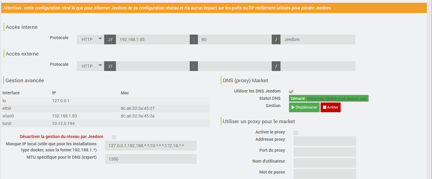

Ta config réseau n’est pas bonne la capture ecran de la config reseau de jeedom, et celle de la page sante aussi ca peut aider

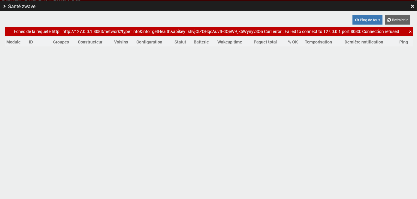

et voici, merci bcp

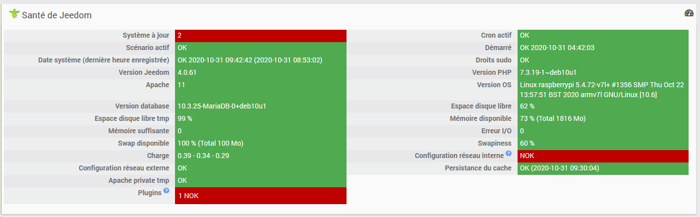

ca c’est la page santé zwave, moi c’est celle de jeedom que je veux.

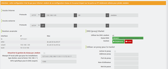

Sinon pourquoi avoir mis /jeedom dans la config réseau ? C’est ca qui la rend NOK
hum j’avoue que ça sert à rien… je peut l’enlever…
C’est surtout que ca rend la config reseau interne jeedom NOK et que du coup le plugin zwave peut pas communiquer avec jeedom je pense
en effet… c’est ce « pauvre » jeedom qui était en bout d’adresse interne…
je ne sais pas trop ce qu’il faisait là ni pourquoi ça fonctionnait avant hier soir et plus maintenant…
bref mon daemon est OK maintenant!
