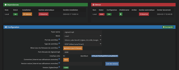

J’ai installé JeeZigbee mais lorsque je démarre le démon celui-ci passe OK pendant 20s puis passe en NOK.
j’ai fait de multiples essais d’installation/ désinstallation - activation/déactivation du plugin JeeZigbee
Jeedom v4 (tournant sur RPI4).
Clé SONOFF Zigbee 3.0 USB ZBDongle-P

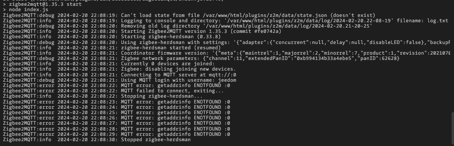

Voila le log en mode debug z2md
J’ai une erreur state.json

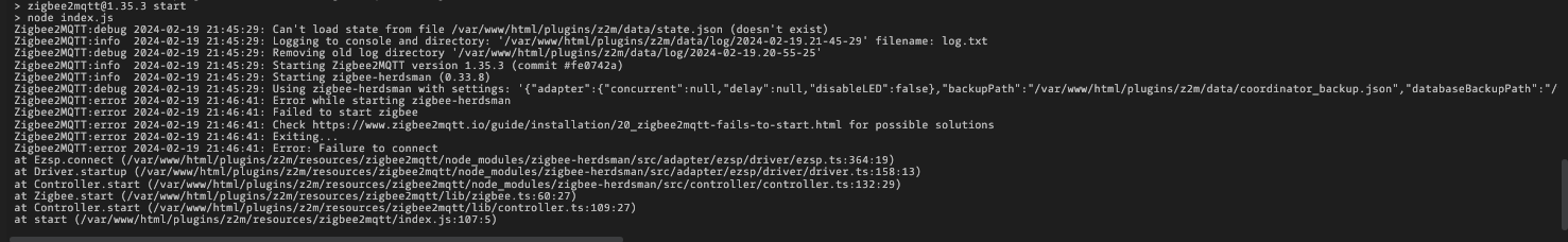

Voici les messages (z2md en mode debug) quand je mets ZNP (clé type P)

Sélectionnez ZNP dans type de contrôleur
Et ceci pour le port du contrôleur
/ttyUSB1
Sauvegardez et relancez le demon
A ce niveau là, on voit que zigbee2mqtt démarre correctement
par contre vous n’avez pas de config mqtt (connecting to MQTT server at mqtt://:0)
