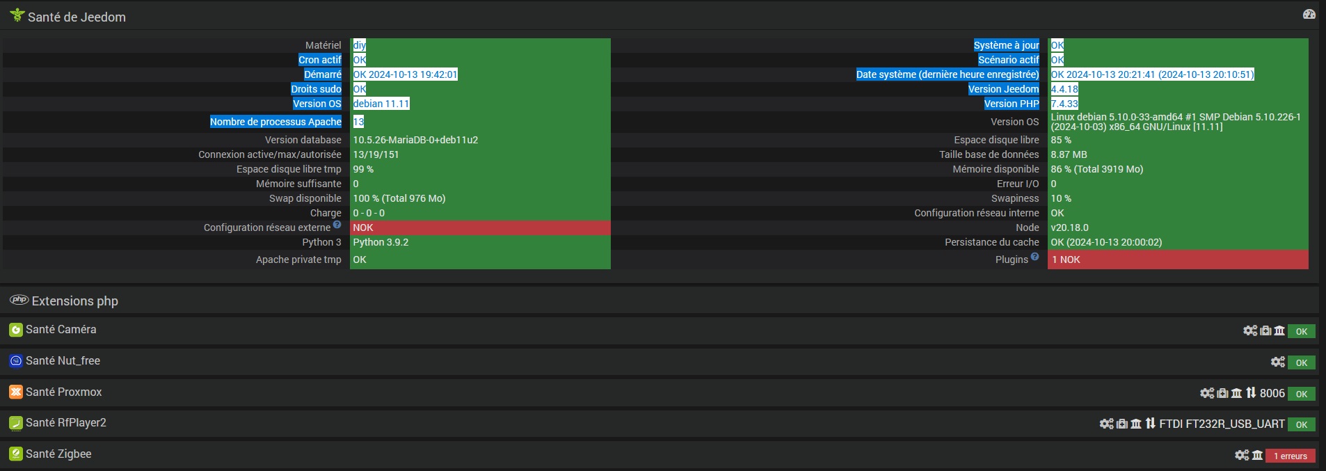

Je rencontre un nouveau problème , je cherche depuis 3h et je ne trouve pas :
Mon jeedom tourne maintenant sur Debian version 11.11 que j’ai installé en créant une nouvelle Vm.J’ai ensuite restauré ma dernière sauvegarde Jeedom .
J’ai ajouté ensuite mes 3 ports usb sur lequel j’ai trois dongle, je suis allé dans les plugin pour relancer dépendances et redémarrer démon .
Mais pour le plugin Zigbee rien n’y fait .J’ai tenté de changer le port de démon = NOK
Voici la référence du plugin Zigbee qui tournait parfaitement sur Debian 10 :

Echec de la requête HTTP : http://127.0.0.1:8089/device/attributes cURL error : Failed to connect to 127.0.0.1 port 8089: Connection refused
merci pour vos lumières…
Vous devez passer sur plugin-z2m le plugin zigbee n’est plus maintenu .
