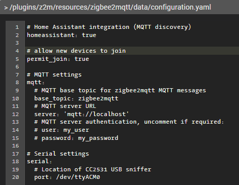

J’ai ouvert le fichier html/plugins/z2m/resources/zigbee2mqtt/data/configuration.yaml et essayé de changer homeassistant: de false à true. Cela ne change rien

Ok et si tu supprimes la clef home assistant tout en haut ca démarre ?
Je ne vois pas de clef home assistant et pour info je n’arrive plus à lancer l’interface web j2m si c’est là que tu penses (car le demon ne démarre pas j’imagine)
Pourtant tu la montres ici :

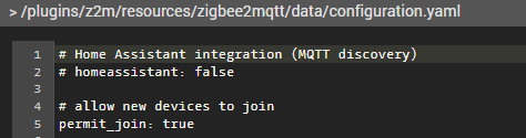

Merci j’ai mis en commentaire la première ligne (c’est bien cela que tu proposes ?)
Et relancé le demon. Cela ne démarre pas, toujours la même erreur.
Merci d’avance
