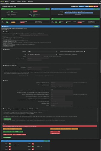

Config Zigbee2mqtt :

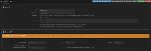

Config Mqttmanager :

Pourquoi parlez-vous de mqtt manager? il ne sert à rien ici si vous installez tout via plugin-zigbee2mqtt.
=> ce que vous montrez n’est pas mqtt manager

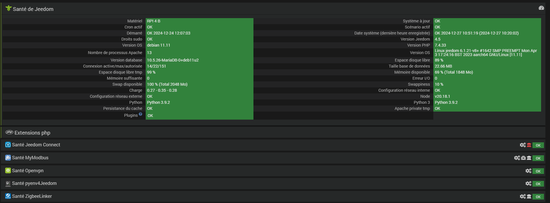

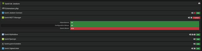

il manque la page santé jeedom.

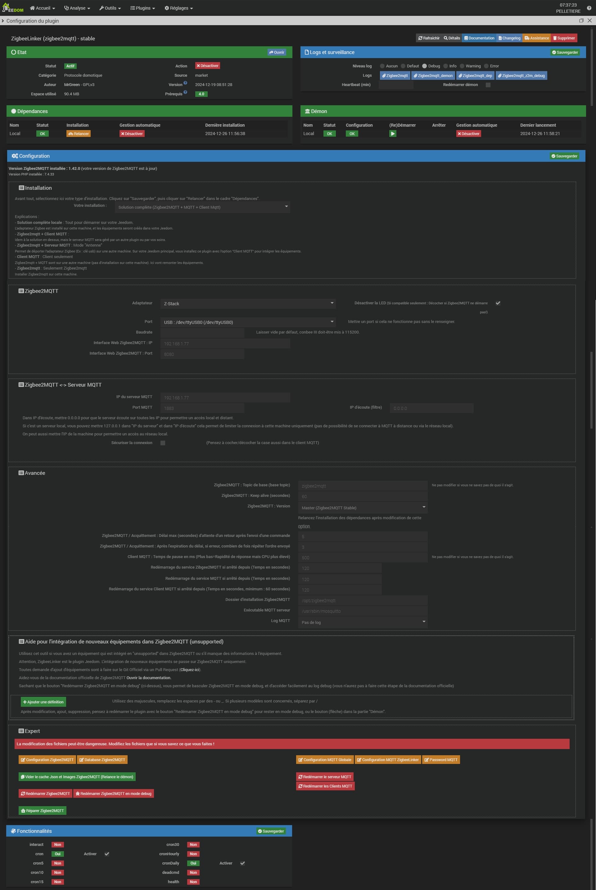

C’est bien la remarque que je m’était faite. J’avais donc désactivé le plugin mais du coup ça ne fonctionnait plus du tout !
Je vais essayer à nouveau.
les infos du début, voir juste des OK et NOK ca ne sert à rien :wink:

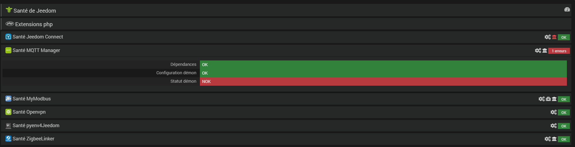

Les voici :
Mais là, je viens de désactiver MQTTmanager. Et là je n’ai plus d’erreur !
Reste à savoir pourquoi quand je l’avais fait ça n’avais pas marcher !
parce que avec votre choix (solution complète dans zigbeelinker), les deux plugins essayaient de démarrer une instance du broker (le server) mqtt, ce qui causait un conflit.
Voir les nombreux posts sur community qui en parle ainsi que la documentation de plugin-zigbeelinker qui explique les différents cas.

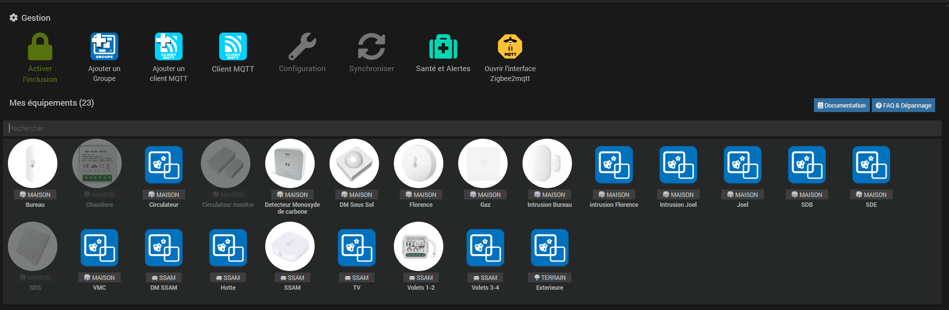

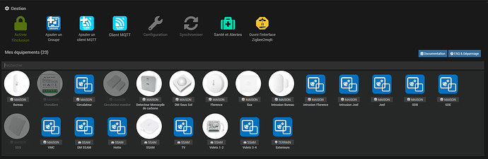

Encore une question. Est-il normal que j’ai perdu une bonne partie de mes images ? Non pas que ça me gène mais cela ne révèle t-il pas d’un disfonctionnement ?
aucune idée, je n’utilise pas ce plugin.
