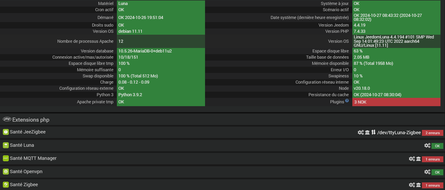

Hello, les voici :
Page santé :
Matériel	Luna	Système à jour	OK
Cron actif	OK	Scénario actif	OK
Démarré	OK 2024-10-26 19:51:04	Date système (dernière heure enregistrée)	OK 2024-10-27 08:09:53 (2024-10-27 07:32:02)
Droits sudo	OK	Version Jeedom	4.4.19
Version OS	debian 11.11	Version PHP	7.4.33
Nombre de processus Apache	13	Version OS	Linux JeedomLuna 4.4.194 #101 SMP Wed Sep 14 01:49:23 UTC 2022 aarch64 GNU/Linux [11.11]
Version database	10.5.26-MariaDB-0+deb11u2	Espace disque libre	63 %
Connexion active/max/autorisée	8/18/151	Taille base de données	2.05 MB
Espace disque libre tmp	100 %	Mémoire disponible	87 % (Total 1958 Mo)
Mémoire suffisante	0	Erreur I/O	0
Swap disponible	100 % (Total 512 Mo)	Swapiness	10 %
Charge	0.12 - 0.18 - 0.13	Configuration réseau interne	OK
Configuration réseau externe	OK	Node	v20.18.0
Python 3	Python 3.9.2	Persistance du cache	OK (2024-10-27 08:00:05)
Apache private tmp	OK	Plugins 	3 NOK
 Santé MQTT Manager  1 erreurs
Dépendances	OK
Configuration démon	OK
Statut démon	NOK
Santé JeeZigbee   /dev/ttyLuna-Zigbee 2 erreurs
Dépendances	OK
Configuration démon 	NOK
Statut démon	NOK

Va dans la configuration de jeedom onglet os/db puis l’administrateur de fichier ensuite dans plugins/mqtt/data et de mémoire le dossier ssl tu le supprimes et relance le démon.
Sinon plus simple supprimer le plugin et le remettre.
ca c’est dans les logs des dépendances de mqtt
et ce qui suit la page santé jeedom
:thinking:
Super ça fonctionne :blush:
Merci beaucoup à tous !
