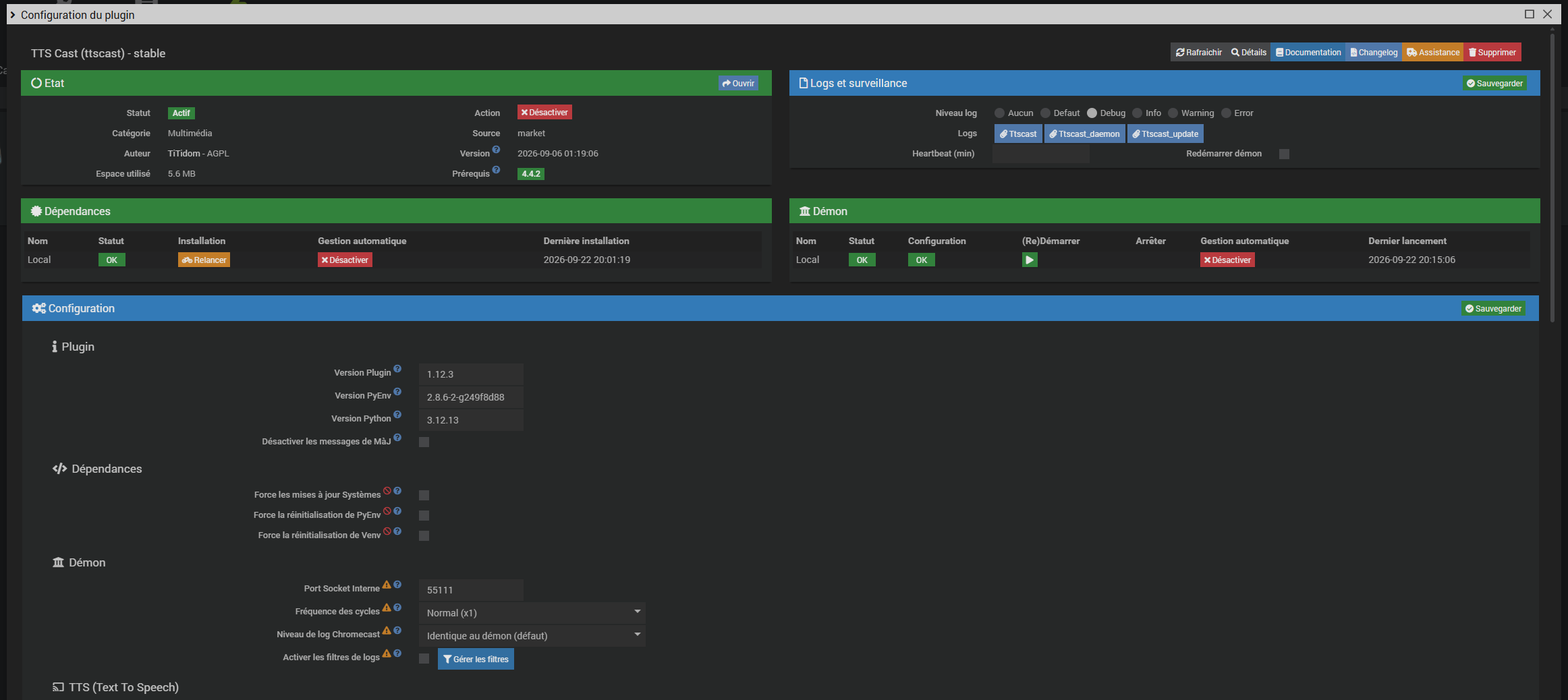

Bonjour je possède une box officielle Atlas
GCast ne fonctionne plus j’ai donc décidé de passer sur TTSCast.
Dépendances OK et Demon KO
J’ai lu qu’il était possible de cocher ces paramètres mais que cela était déconseillé pour les Boxs officielles. En PJ quelques caputres et Logs.
Merci d’avance pour vos conseils.
Le plugin en NOK est le TTSCast

Mais avant de lancer des mises à jour systèmes (c’est la première case à cocher), tu peux déjà tenter ceci :
  • Cocher les cases 2 et 3 (Réinit de PyEnv + Réinit de Venv)
  • Cliquer sur le bouton Sauvegarder de la page (en haut à droite)
  • Relancer l’installation des dépendances (une seule fois)
  • Bien attendre que cela arrive au bout
  • Vérifier si le démon se lance ou non après cela
poster ici les logs de l’installation des dépendances (juste après ces installs, car si tu relances une 2ème fois les dépendances ensuite, on perd une partie des logs, notamment sur la partie PyEnv et Venv justement :slight_smile: )

En suivant tes conseils et process tout est OK, pas eu besoin de forcer les “MAJ systèmes” :slight_smile:
