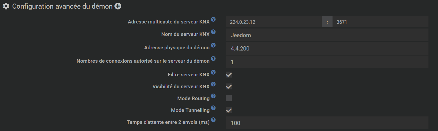

  • Côté configuration du plugin, je suis en type de passerelle : IPT - EIBnet/IP Tunneling protocol sur le port standard 3671.
  • J’ai bien activé le Mode Tunnelling (le mode routing est décoché), le filtre serveur et la visibilité sont cochés. Le temps d’attente entre deux envois est à 100 ms.

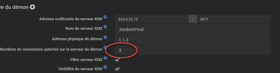

  • J’ai déjà tenté de modifier l’adresse physique du démon sur le bus pour voir si ça changeait quelque chose, mais RAS, toujours le même problème.

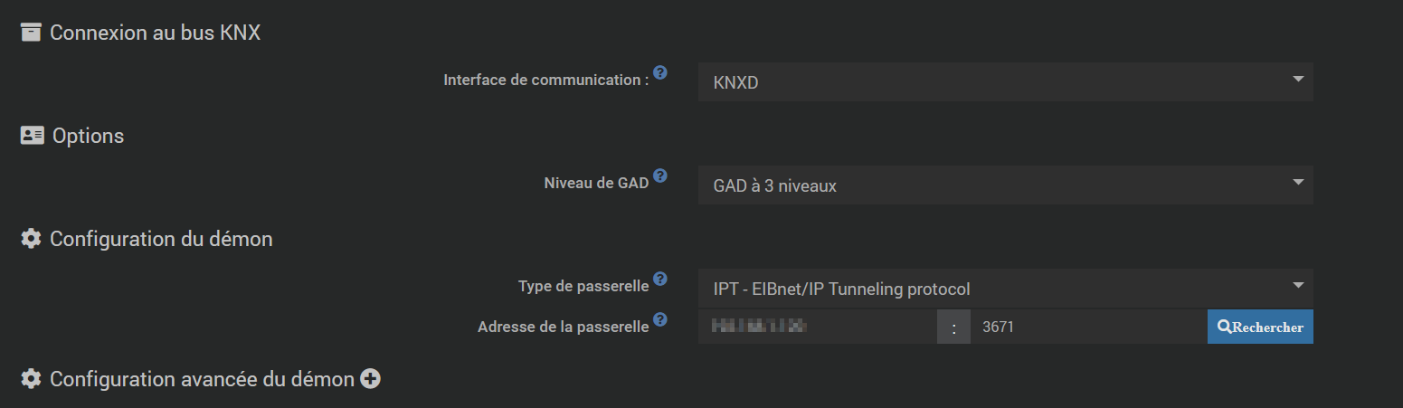

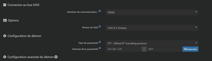

Bonjour, merci pour ta réponse.
Voici la configuration :

Alors déjà, il faut absolument que tu ai 3 adresses libres après la 4.4.200 et donc que tu modifie cette partie…

@Pikpik , tu as bien 3 adresses libres et tu l’as configuré comme sur ma capture ?
Thierry
Salut est ce que je peux facilement désactiver les équipements en 1 coup ? ou passer sur chaque équipement ? (j’en ai pas mal)
Salut oui et j’ai modifié le paramètre mais les crash sont toujours la.
