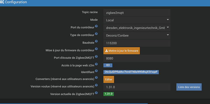

sur un RPI 4 avec un ConBee II (mise à jour ok), impossible de démarrer le demon jeezigBee.
Voici le message d’erreur :

Version 1.31.0 sélectionné dans version voulue ( trop ancienne)
supprimez ce qu’il y a dans ce champs et relancez les dépendances

Bonsoir, pour la conbee 2, ne rien mettre dans le baudrate…
Thierry
Merci ! ça à fonctionné (tout)
