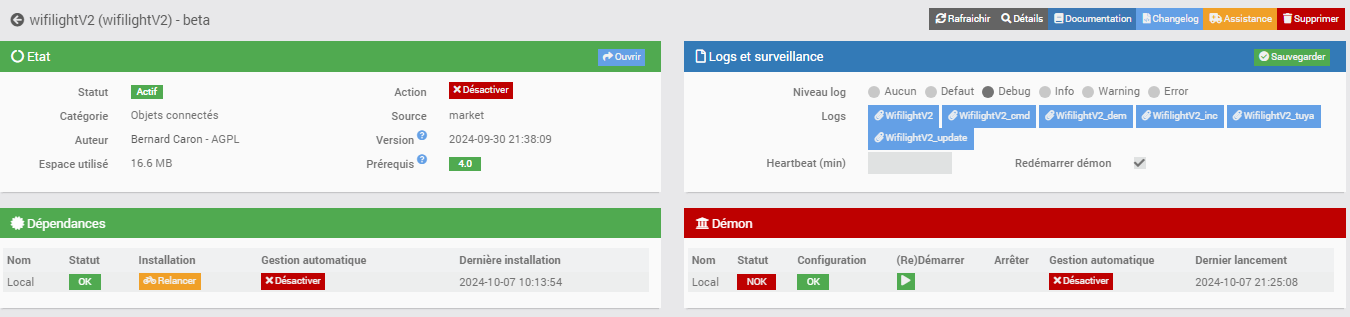

Depuis quelques jours, mon plugin me fait des misères, des commandes d’appareils qui disparaissent, obliger de supprimer mon équipement et le réintégrer (et du coup remettre les bonnes commandes dans mes scenarios)…
Et depuis hier soir plus moyen de faire repartir le demon.

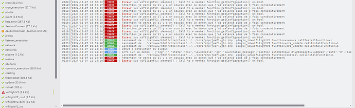

Je suis en log DEBUG, mais franchement il ne parle pas beaucoup…
[2024-10-07 10:45:25] ERROR  : Erreur sur wifilightV2::daemon() : Call to a member function getConfiguration() on bool
[2024-10-07 10:50:10] ERROR  : Attention je pense qu'il y a un soucis avec le démon que j'ai relancé plus de 3 fois consécutivement
Dedans j’ai 4 équipements SONOFF, connecté en mode LAN via mon compte EWEELINK. Tout fonctionnait depuis des mois.
Si vous avez une idée de quoi et ou regarder pour en trouver la cause…
PS : j’ai déjà relancé l’instal des dépendances, idem.

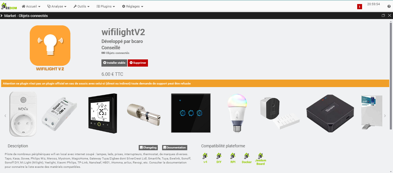

passer en beta et revenir ici si toujours KO
Je n’ai jamais fais çà pour le moment.
il s’agit du Core qu’il faudrait passer en Beta ou le Plugin ?
Pour le Core j’ai lu ce que je devais faire dans la doc, mais pour le Plugin çà se passe ou dans Jeedom ?

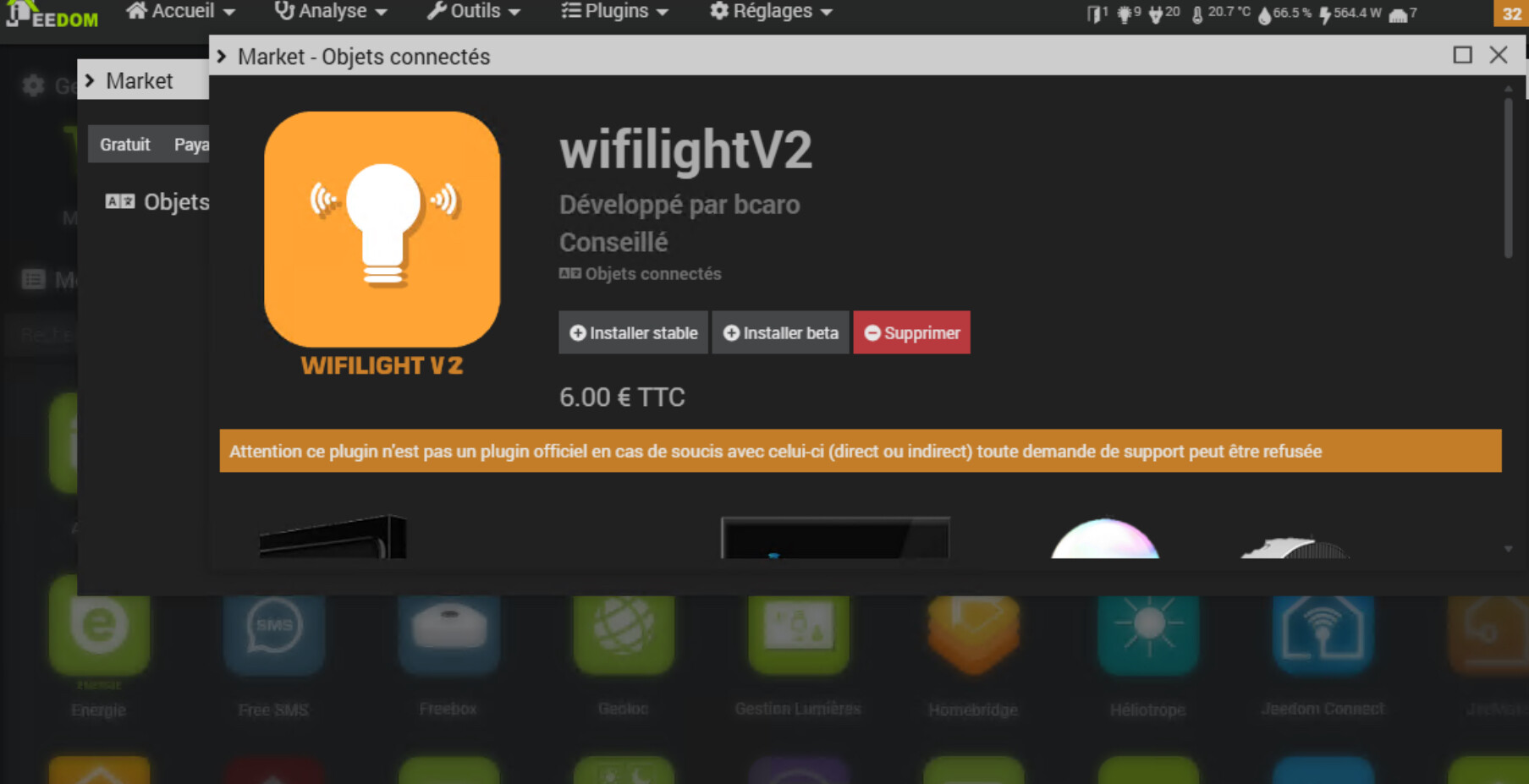

Tu as dans le market, tu cherche ton application, tu clique dessus et la tu as un bouton version beta
Ensuite tu dois voir ça dans l’app :
Je dois être teubé/aveugle alors :frowning: C’est tout à fais possible vous me direz ^^
Plugins->Gestion des plugins->Market->Wifilightv2

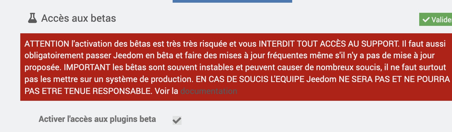

Il faut activer la possibilité d’utiliser les betas sur ton compte market.
https://market.jeedom.com/index.php?v=d
En cliquant sur ton mail, tu auras ton profil et dans ton profil.
Ah voilà ce qu’il me manquait pour voir le bouton Beta !
Merci, maintenant voyons si le problème d’origine se règle ou non…

charger beta du plugin, faire une copie d’écrandu plugin dans le centre de mise à jour et poster ici :
effacer tous les logs
faire la manip qui pose souci
mettre ici le log http.error wifilightV2 et cron_execution.
Pas des copies d’écran mais après un téléchargement du log puis copier/coller dans la balise </> ou dans des fichiers attaché sinon je ne lirai pas.

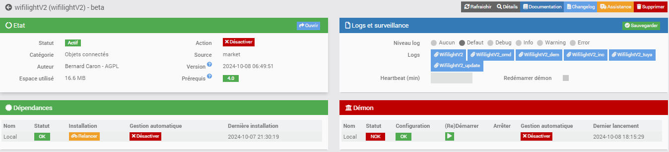

Alors voici les informations
Status initial : Beta installé (version d’aujourd’hui), mais plugin désactivé, logs nettoyés
Actions : Activation du plugin à 18h15
Cron_execution
0000|[Erreur] wifilightV2::daemon() : Call to a member function getConfiguration() on bool
Cron
0000|[2024-10-08 18:15:29] INFO  : Arrêt de wifilightV2::daemonTuya(), PID : 14597
wifilightV2
0000|[2024-10-08 18:15:23] INFO  : Début d'activation du plugin
0001|[2024-10-08 18:15:25] INFO  : Info sur le démon : {"log":"","state":"nok","launchable":"ok","launchable_message":"Gestion automatique d\u00e9sactiv\u00e9e","auto":"0","last_launch":"2024-10-08 18:00:22"}
0002|[2024-10-08 18:15:25] DEBUG  : Lancement de : /var/www/html/core/class/../../core/php/jeePlugin.php  plugin_id=wifilightV2 function=install callInstallFunction=1
0003|[2024-10-08 18:15:29] ERROR  : Attention je pense qu'il y a un soucis avec le démon que j'ai relancé plus de 3 fois consécutivement
0004|[2024-10-08 18:15:33] ERROR  : Erreur sur wifilightV2::daemon() : Call to a member function getConfiguration() on bool```

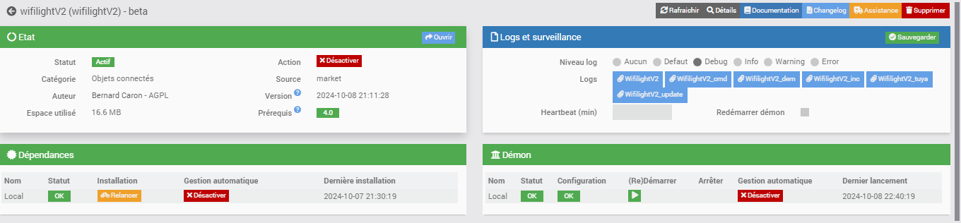

prendre la beta du plugin et tester à nouveau
Problème visiblement réglé, cette fois le demon démarre, c’est un bon début.
