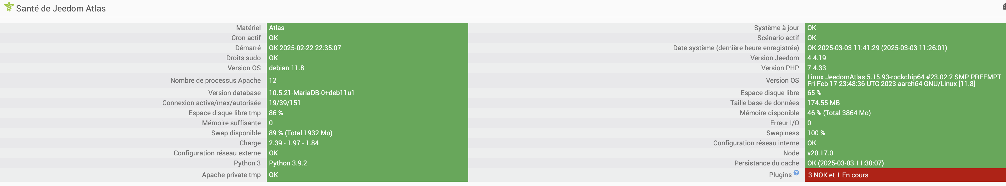

j’étais en 2.1.1 et tout fonctionnait bien. aujourd’hui j’ai voulu faire la Maj zigbee2mqtt en 2.1.3 et depuis le démon ne démarre plus.
J’ai une Atlas evc une clé zigbee sous ember
