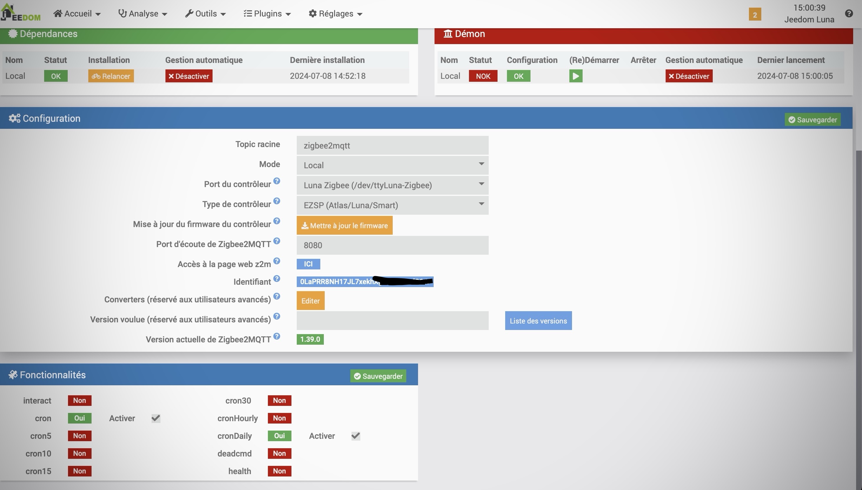

bonjour, depuis quelques jours le plugin-z2m a le demon en NOK plusieurs re-installations ou ralances de dependance n y on rien changé, que puis je faire svp ?
Informations Jeedom Luna
Core : 4.4.8.1 (V4-stable)
DNS Jeedom Luna : oui
Plugin : JeeZigbee
Version : 2024-04-24 01:01:56 (stable)
Statut Démon : Stoppé - (2024-07-08 11:10:04)

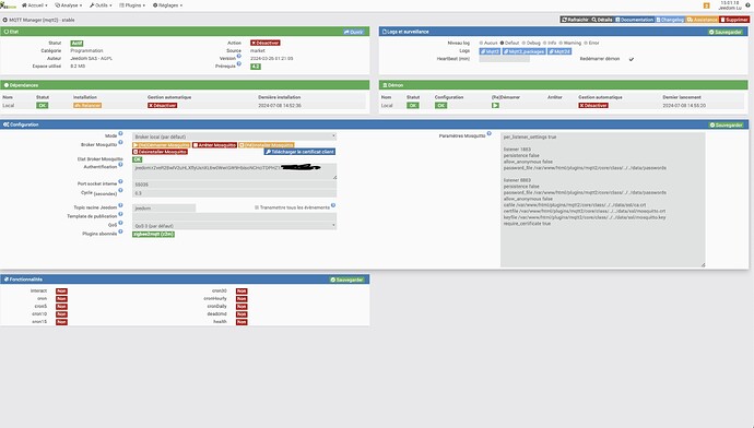

Deja donner les logs du plugins et la page de configuration des plugin-z2m et Plugin-mqtt2.

Au vu de ces logs, il faut mettre la page de configuration du plugin, comme déjà demandé.
ca a ni queue ni tête … j ai relancé pour la 100eme fois au moins et maintenant tout remarche ! mais pour combien de temps ?
