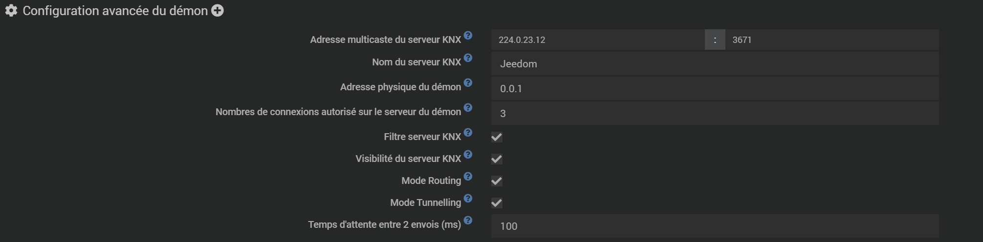

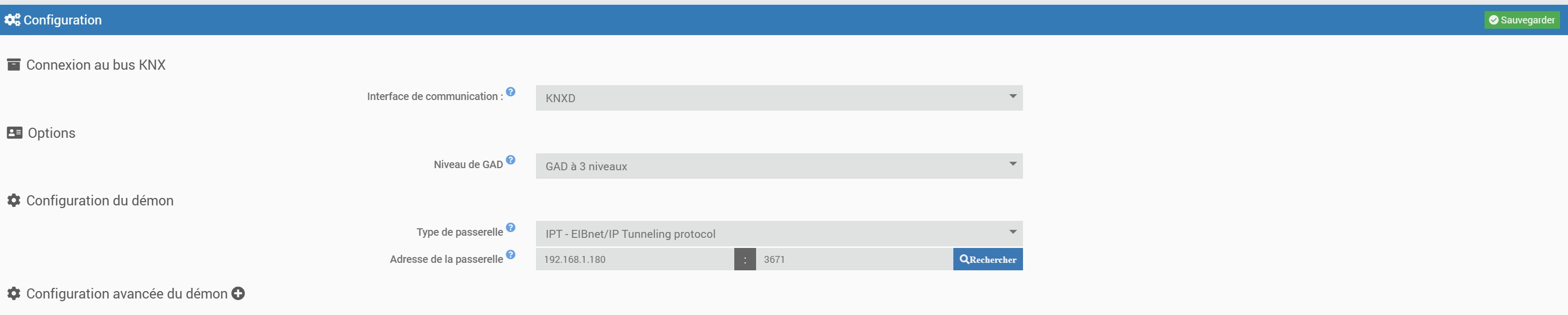

Tu peux faire une capture d’écran de la partie réglage avancé du plugin stp ?
Bonjour @thienell
Je ne suis pas sûr de l’endroit où je peux trouver ces reglages avancés.
Est-ce ceci ?
/Papatte

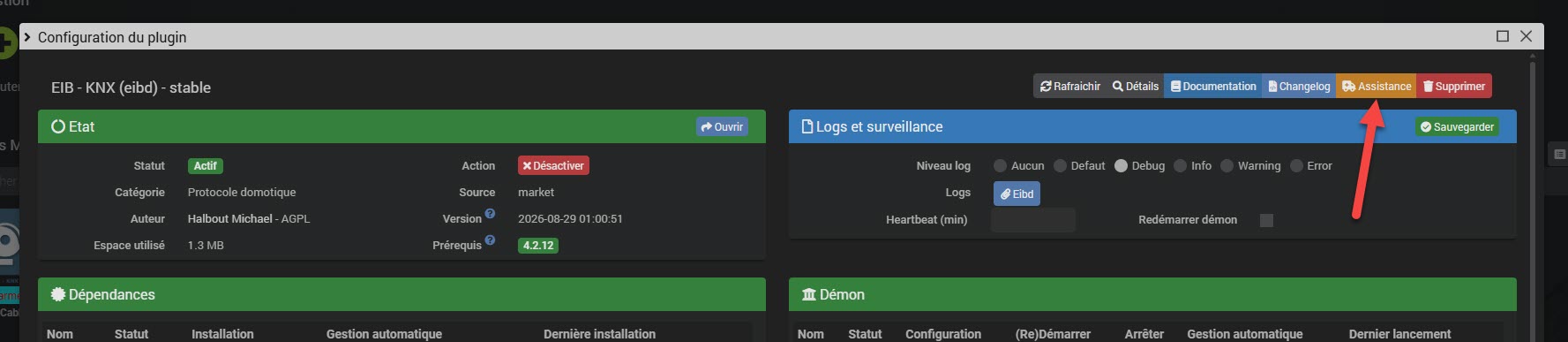

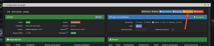

Le + après la ligne :wink:
Est ce que tu as un log plus détaillé sur http.error?
Est-ce que tu as des équipements particulier.
Il faudrait identifier que équipements fait planter le bus.
@thienell
Bien vu. Ca m’avait échappé. Désolé.
