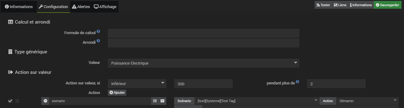

Tu peux déclencher une action/un scenario directement sur la commande « puissance » de ton équipement. Va dans Configuration de la commande, onglet Configuration : Action sur Valeur. Tu peux indiquer la valeur, l’opérateur et la durée.
Peut-être en lançant le scénario souhaité (ou l’action On/Off) à partir de la configuration (roue crantée à coté du bouton Tester) image de la commande « Puissance » du device « Home Energy Meter ».

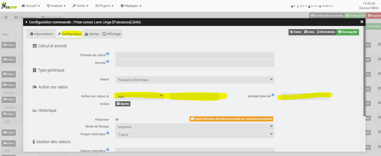

par contre je ne peut pas faire < inférieure dans le menu déroulant ou c’est marqué égual
je vais voir cela aussi merci a vous je testerais cela demain merci encore
Si tu n’as que Egal, c’est que c’est une commande binaire/autre, en tout cas pas numérique.
Peux-tu montrer ta commande de puissance stp ?
Post le Json et les informations brutes du device

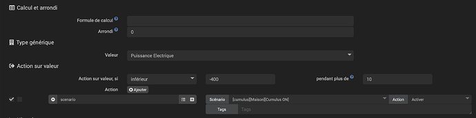

je me suis ,trompé il y a bien le « inférieur » sa fonctionne par contre il faut que je créer 2 virtuel pour avoir 2 valeur différente c’est dommage y a pas plutôt moyen de faire par le scénario ? sa serait plus cool car cela pourrais me donner plusieurs idée
