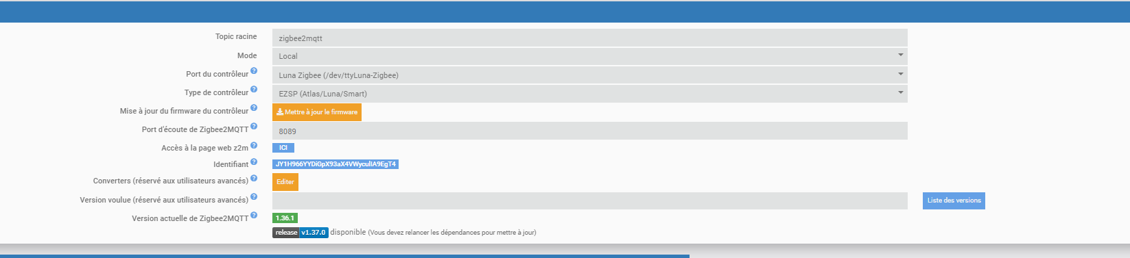

Voici la page de config:

Le Port d’écoute de Zigbee2MQTT est par défaut à 8080 .
@Furaxworld
C’était le même problème avec le port 8080.
j’ai testé hier avec le 8089…
