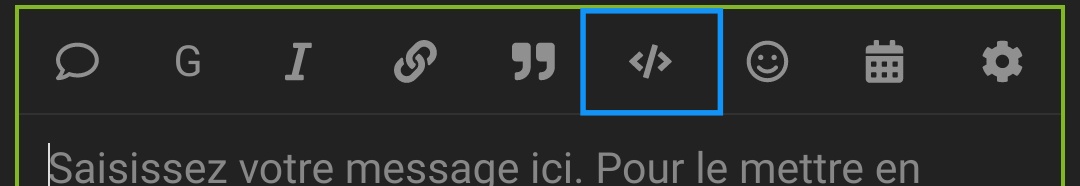

Pense à placer tes logs dans la balise adéquat
Merci, je viens d’apprendre quelques chose👍
