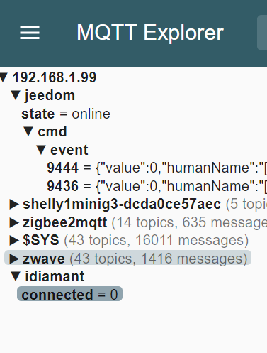

Le topic iDiamant est bien vu par MqttExplorer

Pour « MQTTiDiamant », j’ai regardé les logs : il ne trouve pas de pont « iDiamant ».
  INFO netatmo Location RDSDOR have no Bubendorff products +2s
  DEBUG netatmo Houses : [] +1ms
  WARN netatmo No location Bubendorff products. exiting +1ms
Le compte utilisé pour « dev.netatmo » est bien le même que celui utilisé dans l’app « Control » qui a permis l’install du pont « iDiamant » ?

Quand au compte utilisé pour dev.netatmo je crois qu’il y a effectivement un micmac… Mais n’étant pas sur place je ne peux pas aller au bout de la configuration pour vérifier car il faut être sur le même réseau. Je verrai ça demain soir.
Voilà je viens d’essayer ce matin après avoir mis la bonne adresse mail et en étant sur le même réseau que mon module iDiamant et les équipements iDiamant sont maintenant reconnus.
