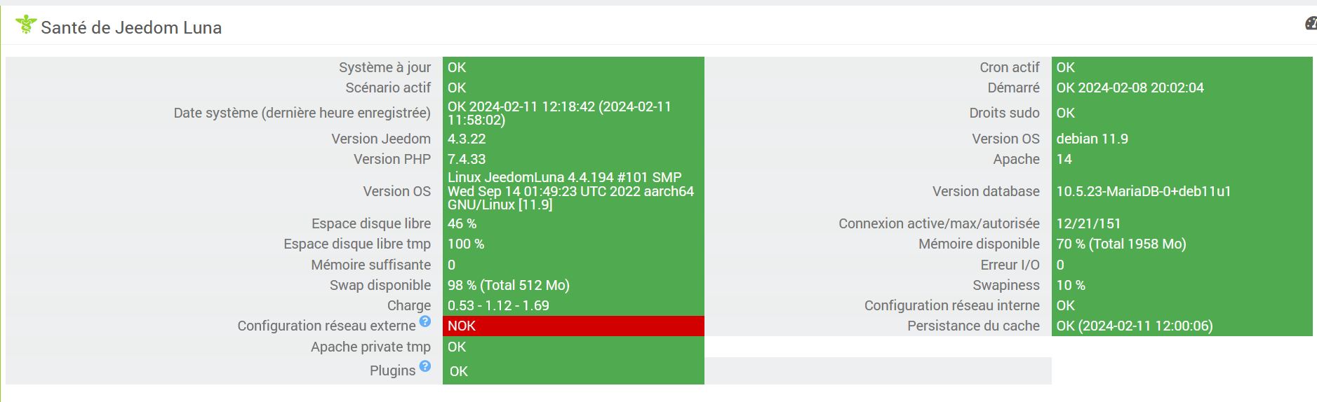

Voici la capture page santé avant les manpulations indiquées
Après réinstall du core et des dépendances, je relance le demon et il indique ok. Cependant j’ai ce message qui persiste (voir capture).

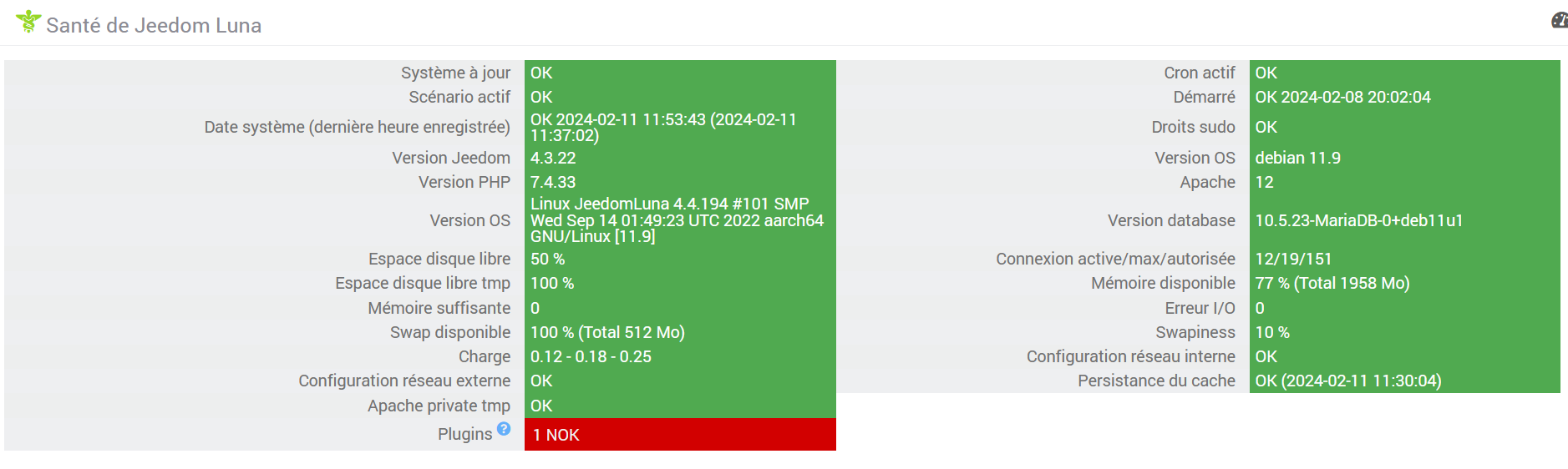

Voici la page santé après toutes ces manip.
Je ne pense pas que ce problème de config réseau externe soit lié mais voici la capture de cette partie
Le plugin n’est plus NOK sonc déjà c’est mieux

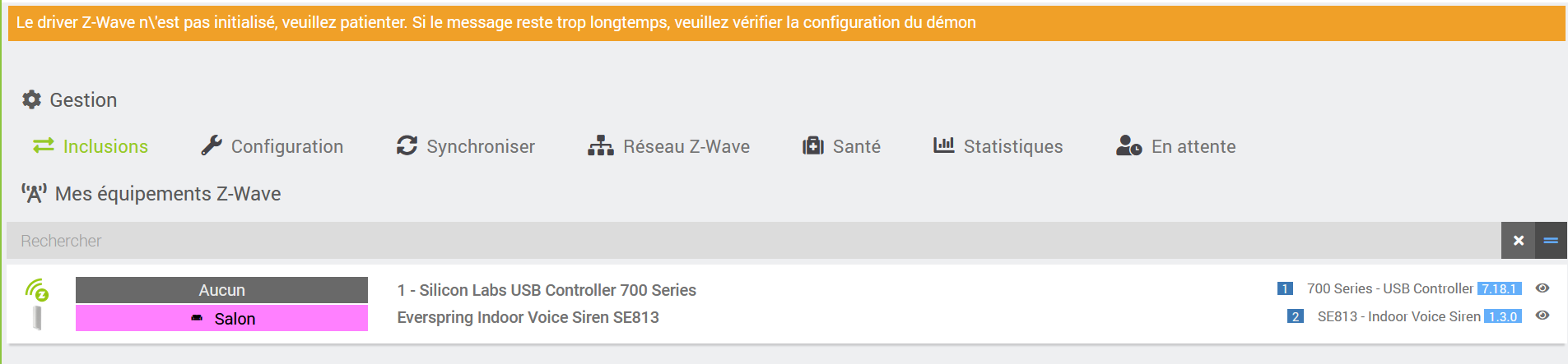

Comment est configurée zwavejs, partie contrôleur ? Si il montre ‹ Pas initialisé › c’est peut-être qu’il ne trouve pas le contrôleur, mauvaise adresse. Ou alors a tenter le soft reset à desactiver si l’adresse du contrôleur est bonne.
