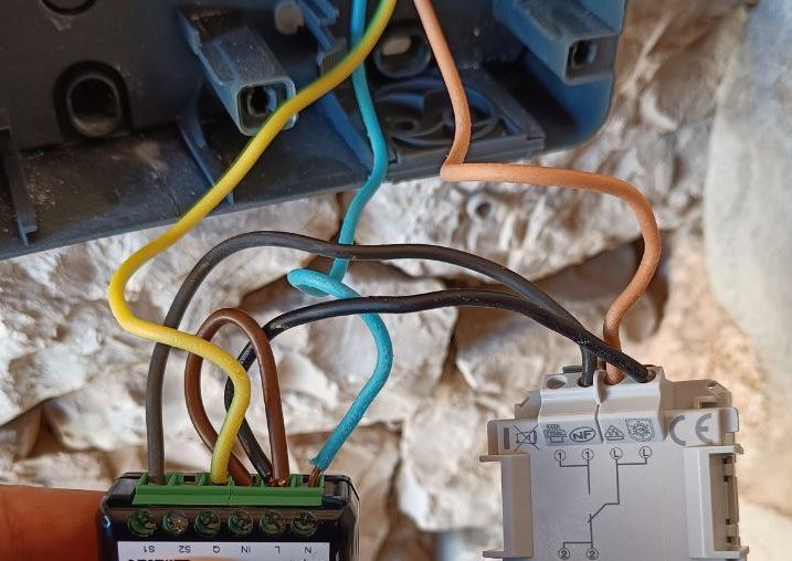

Je commence à installer des FGS214 sur des interrupteurs, sur un module extérieur j’ai bien le module qui fonctionne correctement via jeedom, cependant via l"interrupteur cela ne fonctionne pas.
Est-ce que le branchement vous semble correcte ?

Peut-être que c’est ton paramètre module qui n’est pas bon, l’installation me semble ok (je ne suis pas éléctricien)
Ton paramètre 20 est-il sur 1?
Regarde ici pour avoir les bons paramétrage
le cablage a première vue semble correcte, a voir effectivement peut etre du coté des paramètres

Affichez nous la page valeurs du nœuds / configuration de l’équipement (ZwaveJS ou OpenZwave ?)
Merci de vos retours, effectivement le paramètre 20 est sur 0 par défaut.
Je pensais que c’était toujours en mode on / off par défaut mais cela doit être sur les fgs213.
Je test dans la journée :slight_smile:
c’est OK :slight_smile:
Par contre utiliser un câble jaune/vert pour autre chose qu’une mise a la terre n’est pas une bonne idée. Dans le futur, intervention d’une autre personne, et a la revente…ben c’est pas top ni dans la norme
Tu penses qu’il ne devrait pas du tout être branché ? comment connecter mon inter et mon module du coup ?
je parlais juste de respecter la norme des couleurs de câbles. çà ne change pas au fait que ton branchement fonctionne. C’est juste une question de sécurité et de conformité. Pour toi plus tard si tu remets les mains dedans, mais surtout pour le proprio suivant ou un électricien qui ne connaitra pas ton montage et qui risquent l’accident (bien que l’on doit toujours prendre des précautions avant de toucher: couper le jus, faire des mesures au multimètre).

PS: on est d’accord que le jaune/vert de ton branchement n’est pas une mise à la Terre ??? :face_with_peeking_eye:
c’est justement ce que j’ai récupéré de l’ancien proprio .
c’est un bout de câble de 50cm qui part dans une boite de dérivation, je pense que, comme moi, il n’avait pas de cable 4 fils a porter de main.
Le rouge est souvent utilisé pour la phase mais la norme n’impose pas de couleur particulière (sauf bleu et jaune/vert évidemment).
c’est juste pour qu’un jour qq’un ne prenne pas par erreur ce câble comme étant une mise à la terre et mette en péril le bien et surtout ceux qui y vivent
