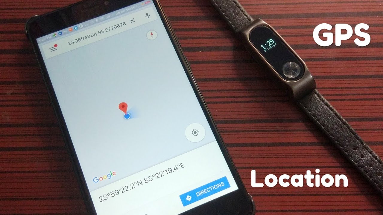

bonjour
pour info ayant perdu ma montre dans mon jardin
(j’ai passé le motoculteur aujourd’hui donc je l’imagine sous 30 cm de terre et j’entends rien avec le mode recherche)
enfin je verrais plus tard
on peux via appli localiser la lat,long
j’ai essayé avec 2,3 trucs en attendant de tester pour de vrai via se tutto
nut ça marche aussi (et sans l’appli)
donc je soumet cette demande pour d’autres besoin. merci
chaque equipement bluetooth transmet sa position GPS
ma station oregon, mes nut et différent téléphone
et ben la question : (qui pour moi est une évidence)
que le plug fasse la meme chose
Chaque équipement bluetooth ne transmet pas une position gps, c’est faux.
test tu verras
met maps en mode satelite
Non les équipements BLEA n’ont pas de GPS (ni la puce ni la licence…) ce que tu vois sur ton tel est une arnaque en utilisant la puce GPS de ton telephone et si il capte ou non le module BLEA en sauvegardant la derniere fois qu’il a vue.
Exacte.
Je dirais en plus que même si cétait le cas, ca n’aurait aucun intérêt: ton antenne bluetooth ne recevrait le signal que lorsqu’elle capte ton équipement BLEA, c’est à dire chez toi et donc la localisation serait … chez toi !

Bonjour.
Il n’y a pas de puce GPS dans les mi band. C’est la localisation de ton smartphone que tu vois au moment où il a perdu le contact avec ta montre.
Idée pour toi, il y a des applications Android qui scan les périphériques ble. Et c’est suffisamment précis pour que tu puisses retrouver ta montre.
Il suffit de l’utiliser, sur ton smartphone, comme si tu recherchais de l’or dans sur ton terrain. Plus tu va te rapprocher de ta montre, plus le signal RSSI sera près de 0.
