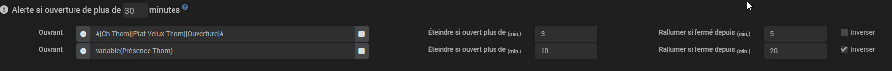

Avec ces détecteurs, ou d’autres, tu crée une info présence qui peut te servir en temps qu’ouverture virtuelle dans ces deux pièces :
Pense à inverser l’info si besoin :wink:

Merci @thienell pour ton retour. Ta piste est très intéressante.
Moi j’étais sur un système jouant sur les consignes en fonction de ce genre de déclenchement mais effectivement jouer sur la suspension activation du radiateur est plus pertinent. Il me reste à trouver des seuils de déclenchement / extinction qui collent aux usages de ces pièces.
