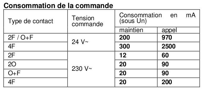

N’oublie pas que tu pilotes la bobine du contacteur de puissance avec ton contact sec 16A.
Le courant d’appel (pour activer le relais) est 200 mA MAX et pour le maintien 20 mA MAX.
Tu es tranquille avec 16.000 mA.
