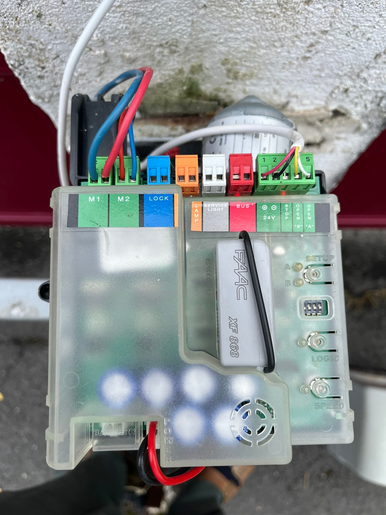

Dans la continuité de mon message de présentation de ce matin, je fais appel à la communauté pour me guider sur la domotisation de mon portail Faac. Aujourd’hui je l’ai paramétré en fonction simple… Ouvert / fermé et le commande avec des télécommandes Faac; Appui bouton il s’ouvre, appui même bouton il se ferme. Je n’ai pas besoin d’ouverture partielle. Je voudrais retrouver la même fonctionnalité en solution domotique. Mon équipement : Box fibre wifi 6E et 4G, HomePod apple, portail moteur Faac 391, carte Faac E024S. L’idée est de paramêtrer mon appli Maison de telle sorte que j’y intégre la gestion du portail pour ouvrir/fermer par commande vocale et de me passer ainsi des télécommandes spécifiques.

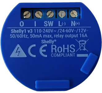

J’ai trouvé un échange remontant à 2020 sur ce forum avec une solution shelly 1. Si je comprends bien il faut positionner le cavalier shelly 1 pour gérer du 24 volts. Pouvez-vous m’aider sur la connectique électrique entre la carte Faac et le Shelly pour que je ne fasse pas de bétises ?
Je joins les photos de ma carte faac et d’un shelly 1

Oui, sans aucun problème. Cela correspond à une commande déportée via bouton poussoir.
En partant du principe que les points suivants sont corrects :

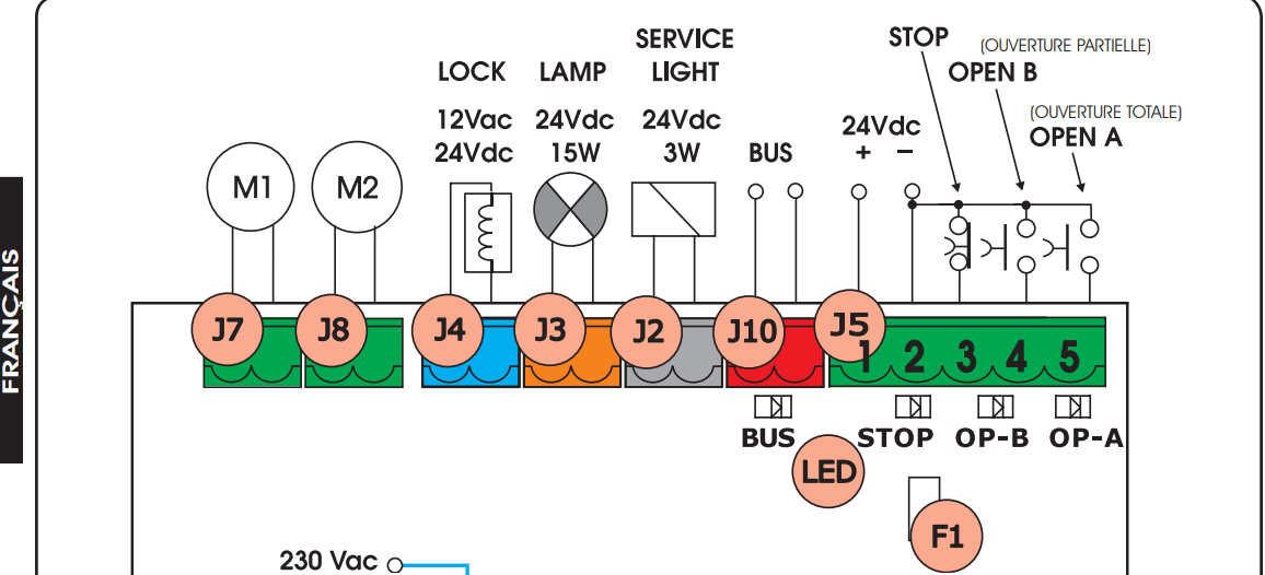

  • Le plan de cablage FAAC correspond à celui là :
  • Le module Shelly est bien en 24V

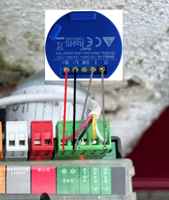

Alors le câblage devrait ressembler à ça :
  • Le + du Shelly sur le + du FAAC (borne 1)
  • Le - du Shelly sur le - du FAAC (borne 2)
  • Le 0 ou 1 du Shelly sur le - du FAAC (borne 2)
  • Le 1 ou 0 du Shelly sur Open A du FAAC (borne 5)
Le reste de la configuration se fera certainement au niveau des paramètres du module après inclusion (réglage monostable + délai d’impulsion)

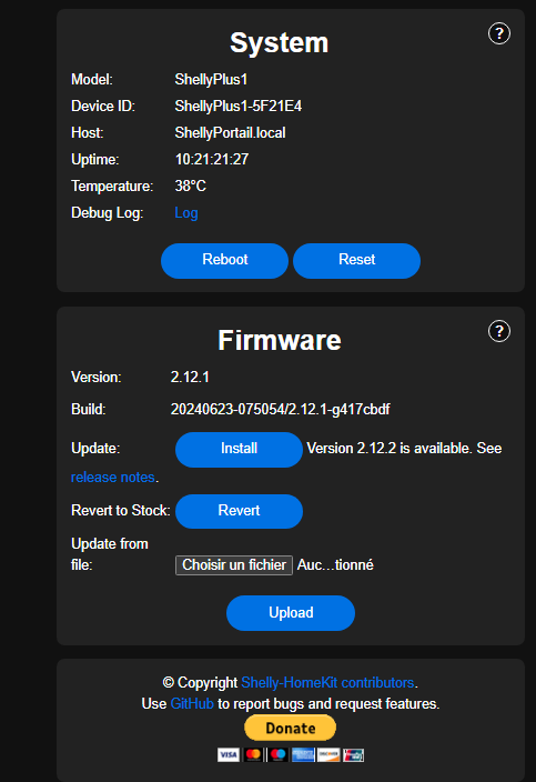

Un dernier retour sur le sujet… J’ai réussi ma configuration sans utiliser l’application IOS Shelly
Comment je m’en suis sorti ?
  • Scan de mon réseau IP avec application Fing pour trouver l’adresse IP du shelly
  • Accès direct à l’adresse IP du shelly avec mon naviguateur PC
  • Depuis cette pagen rétro du firmware en version 1.3.3 puis upgrade en shelly Homekit
  • Parametrage du shelly toujours depuis la page naviguateur (si cela intéresse quelqu’un je peux donner les valeurs que j’ai renseignées)
  • Sous appli Maison IOS, scan du QR code affiché par la page Web de l’IP Shelly
    Et hop… je retrouve mon bouton Portail dans l’appli Maison IOS sans avoir besoin d’un quelconque accessoire supplémentaire

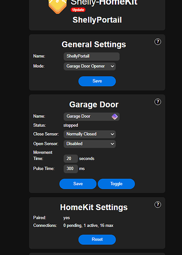

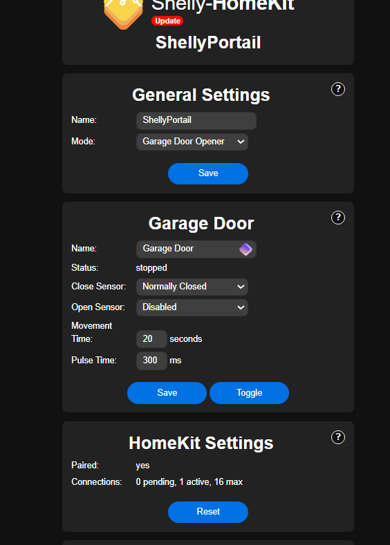

Voilà ce que j’ai mis

Le bornier rouge semble être utilisé par des cellules supplémentaires en mode BUS.
Il ne donnera pas d’information quant à la position du portail.
De mon coté, j’ai mis en place un 2ème relai pour n’utiliser que la partie « interrupteur » (bornes SW et 1) relié à un capteur d’ouverture magnétique filaire et étanche.
Ce relai me donne l’état ouvert ou fermé du capteur. Donc, ouvert ou fermé du portail.
NB : il ne faut surtout pas utiliser le relai actuel de risque d’entrer dans une boucle infinie d’ouverture / fermeture commandée par le capteur.
