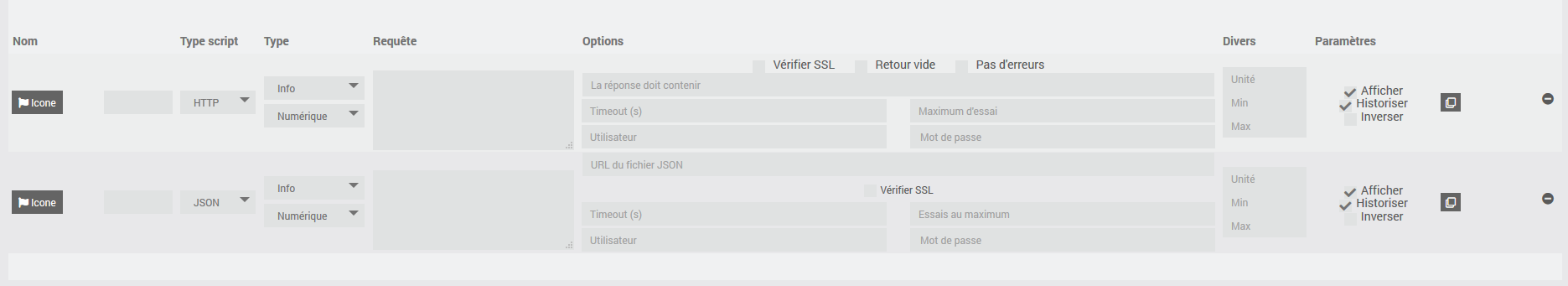

Le cas d’usage :
J’utilise le plugin script pour interroger mes modules Shelly via l’API. Parfois il m’arrive de débrancher électriquement un module. De ce fait les commandes de type JSON tombent en Timeout et je reçois énormément de notifications. Il serait intéressant d’avoir une option « Pas d’erreur » comme pour les commandes HTTP qui permettrait de ne pas notifier en cas d’erreur. Et celà serait encore mieux si on pouvait spécifier le code de retour http.

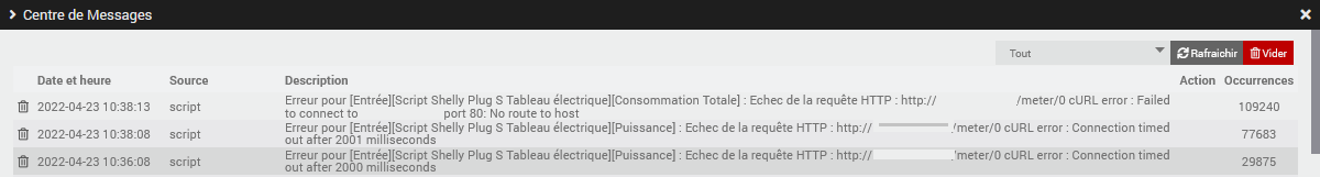

Bonjour, cela vient polluer le centre de messages comme ceci :
Bizarre je n’ai pas ce comportement, je suis en jeedom 4.1 et j’ai cherché et je n’ai pas trouvé d’option qui peut éviter ça.
D’où ma demande. Pour ajouter une option similaire à ce qui existe en HTTP mais pour JSON
Pour avoir 109240 occurrences du message, vous avez surement une erreur sur l’IP du Shelly ou un pb de WIFI.

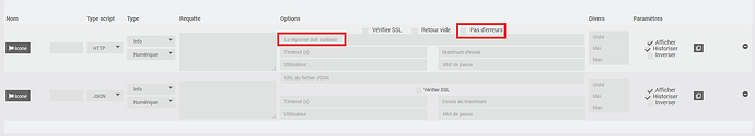

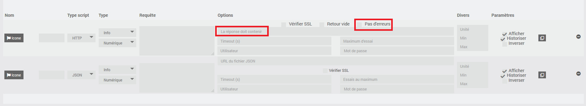

D’ailleurs l’option que je demande existe en mode HTTP : https://doc.jeedom.com/fr_FR/plugins/programming/script/?theme=light#Le%20choix%20HTML
Il serait donc intéressant de l’ajouter pour le mode JSON.

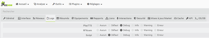

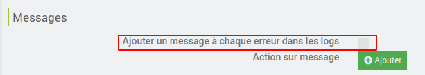

Pouvez vous me faire une copie d’écran de system > Configuration > Log ?
Avec des commandes de type JSON ?
Même si je décoche cette option, les commandes de type JSON affichent une notification dans le centre de messages.

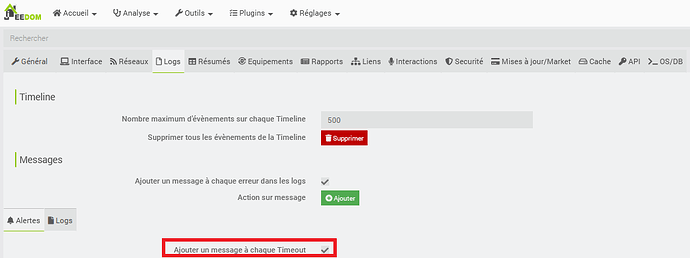

Peut-être essayer de décocher aussi celui-ci :
