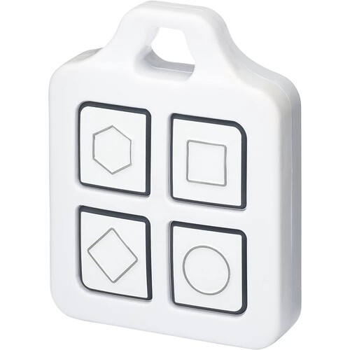

Demande d'ajout télécommande Evology 4 boutons
pouvez-vous ajouter cette télécommande Evology 4 boutons ?
Modèle :
  • Marque : EVOLOGY
  • Model : 3450-Geu

Je n’ai rien trouvé sur les cluster, mais je sais juste qu’il y a 4 boutons :joy:
Pour l’image
Merci pour votre aide.

Malheureusement je n’ai pas l’image avec fond transparent.
En tout cas merci pour votre super travail.
L’image c’est que du cosmetique c’est pas utile au quotidien mais ca sera dans la beta de demain (pas de date pour la stable comme d’habitude)
3 « J'aime »
Essaye ici pour les prochains :slight_smile: :https://www.remove.bg/fr/upload
