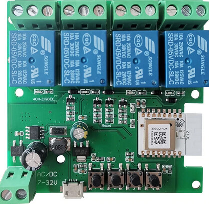

Bonjour Loïc,
Serait-il possible de rajouter également ce module s’il vous plait ?
Commutateur de relais zigbee 4 canaux
Modèle sur la fiche technique : ZG-003-RF
Lien :

Hello @Baoudine . D’après le premier commentaire sur amazon ce relay 4 voies est bel et bien compatible jeedom
https://www.amazon.fr/gp/product/B0928B2SDB/ref=ppx_yo_dt_b_search_asin_title?ie=UTF8&th=1 Commentaire de Bruno P. Je vais essayer du coup.
Par contre quelqu’un aurait la procédure d’association ? Il faut appuier sur chaque bouton pour avoir chaque relais vu de facon séparée dans jeedom ? Help :smiley:

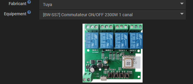

J’ai acheté une carte de ce type et j’ai un petit soucis. Elle est bien reconnue avec le plugin Zigbee comme un produit TUYA, le plugin affiche la bonne photo du produit mais ce n’est pas la bonne référence qui s’indique dans Equipement.

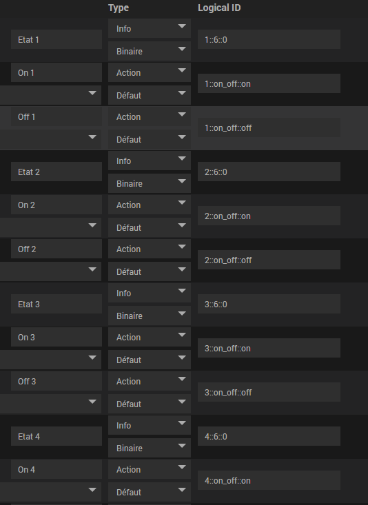

Par contre, dans la liste des commandes, je trouve bien les commandes pour les 4 canaux.
Là ou cela se complique, c’est que je ne peux activer qu’un seul canal à la fois
Dès que j’active un canal, celui qui est déjà allumé s’éteint. Par contre, je peux sans soucis avoir les 4 canaux coupés.
Quelqu’un aurait une idée pour solutionner cela ?

En fait, c’est le module concerné qui a 3 manières de fonctionner différentes:
  • maintenu
  • impulsion
  • exclusif
    J’étais en exclusif donc le module et le plugin faisaient exactement ce qu’il fallait. En changeant le mode de fonctionnement, cela marche nickel
