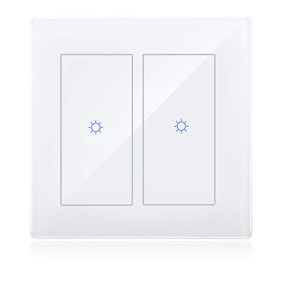

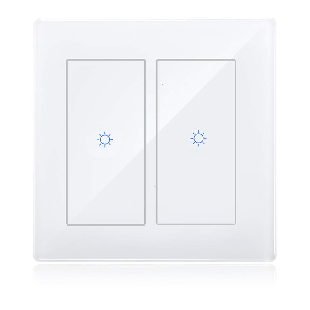

En double interrupteur il ressemble à cela :

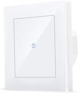

Trouvé une image en simple :
