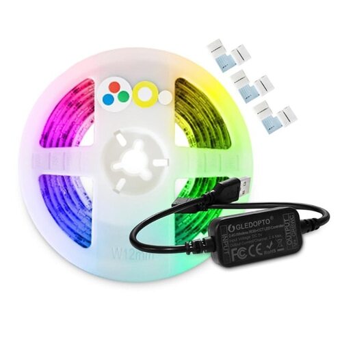

Demande D'ajout GLEDOPTO GL-MC-001P
Tout d’abord merci pour votre formidable travail sur ce plugin Zigbee ! :+1:t2: :+1:t2:
Pourriez vous ajouter le Controller LED RGB+CCT 5V GL-MC-001P de chez GLEDOPTO
En utilisant les commandes du GLC-8P toutes les commandes sont opérationnelles à l’exception du changement de température de couleur qui ne fait que basculer en mode « Blanc » mais dont le slider ne change pas la valeur de température de couleur.

Image :
