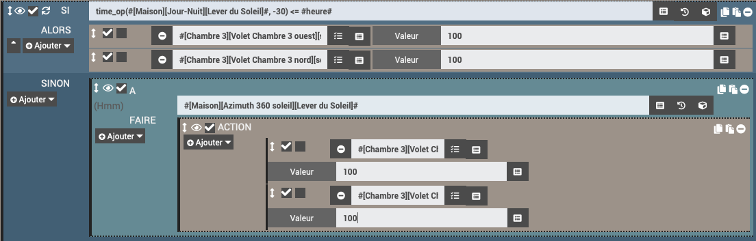

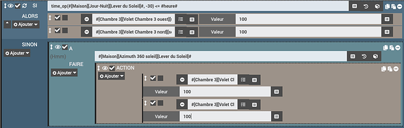

Toujours sur mon scénario réveil, et profite de ce topic pour solliciter votre aide à nouveau mais cette fois-ci au sujet de mes volets.
Je souhaiterais que mes volets s’ouvrent lorsque le scénario est provoqué SI le scénario est provoqué 30 minutes après le lever du soleil SINON qu’il ouvre les volets à l’heure - 30 du lever du soleil.
Simplement pour pas qu’ils s’ouvrent avant mon réveil l’été par exemple.
Voici ce que j’ai fais, je ne pense pas être trop loin de la vérité, pourtant, mon scénario ne semble pas fonctionner. Avez vous une idée de ce que j’ai loupé ?

Et en utilisant #time# plutot que #heure# ca devrait etre un peu mieux ! (Cf ce que dise les logs, en general ca aide pas mal :slight_smile: )
Comme tomitomas, je dirais qu’il va falloir le déclencheur pour que l’on comprenne parce que là c’est pas simple.
Même remarque pour #heure# → #time#
Et là le scénario ne correspond pas à ta phrase
Si le soleil se lève à 06h30 et que tu déclenches à 07h01 (plus de 30 minutes après donc) ça donne :
SI 06h30-30mn=0600 < 0701 donc ça ouvre
Tu remarqueras donc que si tu déclenches à 06h01 alors la condition sera vrai et ça ouvrira les volets alors que c’est 29mn avant le lever du soleil.
Si tu déclenches à 05h30 ça donne :
SI 06h30-30mn=0600 < 0530 donc c’est faux on passe au SINON
SINON A 06h30 ouverture des volets et ça ne correspond pas non plus à ta demande « SINON qu’il ouvre les volets à l’heure - 30 du lever du soleil. »

Je modifie en « Time ».
Effectivement, dans ma capture d’écran, j’avais oublié le -30 a ma condition SINON.

Et plutôt que le timer « simplement », j’emploi la condition time_op(#[Maison][Jour-Nuit][Lever du Soleil]#, -30) <= #time# parce que je souhaite pouvoir utiliser ce réveil à n’importe quelle heure

Merci Olive ! Je pense qu’en modifiant #heure# en #time# comme conseillé plus haut à fonctionner ! Quand j’ouvre le log, le calcul des -30 se fait bien
Ok en effet, c’est bien plus clair.
Dans ce cas les 2 corrections apportées (#time# puis le SINON utiliser le time_op) suffiront à faire ce que tu veux faire.
