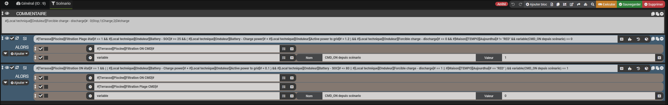

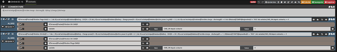

Afin de ne pas avoir des démarrages/arrêts de la pompe trop fréquents, j’ai fait un scénario appelé toutes les 15 minutes :
Le scénario en lui même :
Et c’est tout.
1er SI : mise en marche manuelle
2nd SI : mise en mode plage horaire
Les conditions de mise en marche manuelle, dans l’ordre :
  • #[Terrasse][Piscine][Filtration Plage état]# == 1 : fonctionnement en mode « plage horaire »
  • #[Local technique][Onduleur][Battery - SOC]# >= 25 : batterie à 25% au moins
  • ( #[Local technique][Onduleur][Battery - Charge power]# + #[Local technique][Onduleur][Active power to grid]# > 1.2 ) : somme puissance de charge + puissance réinjectée > 1.2 kW
  • #[Local technique][Onduleur][Forcible charge - discharge]# == 0 : pas de forçage de la charge de la batterie via le réseau
  • #[Maison][TEMPO][Aujourdhui]# != "RED" : pas un jour Tempo ROUGE
  • variable(CMD_ON depuis scénario) == 0 : variable Jeedom qui mémorise que la commande manuelle est envoyée par ce scénario (ça évite que le scénario ne désactive le mode manuel et ne repasse en mode plage horaire quand je commande effectivement la pompe manuellement)
Les conditions de mise en mode plage horaire, dans l’ordre :
  • #[Terrasse][Piscine][Filtration ON état]# == 1 : pompe en commande manuelle
  • ( ( #[Local technique][Onduleur][Battery - Charge power]# + #[Local technique][Onduleur][Active power to grid]# < 0.1 ) : somme puissance de charge + puissance réinjectée < 0.1 kW (ça devient limite)
  • #[Local technique][Onduleur][Battery - SOC]# <= 80 || #[Local technique][Onduleur][Forcible charge - discharge]# == 1 || #[Maison][TEMPO][Aujourdhui]# == "RED" ) : batterie < 80% OU forçage de la charge des batteries OU jour Tempo ROUGE
  • variable(CMD_ON depuis scénario) == 1 : commande de mise en marche manuelle depuis ce scénario
La pompe consomme environ 0.8 kW, donc les seuils entre 0.1 et 1.2 kW font en sorte que la commande n’est pas activée puis désactivée juste à cause de la consommation de la pompe commandée, ce qui reviendrait à se tirer une balle dans le pied.

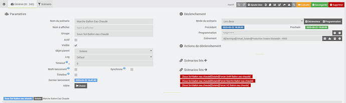

Voilà, c’est ma règle de fonctionnement. Chez moi ça fonctionne. Je n’ai pas d’autre « délestage » (bientôt, je forcerai la chauffe de l’eau chaude, mais c’est tout ce que j’ai prévu).

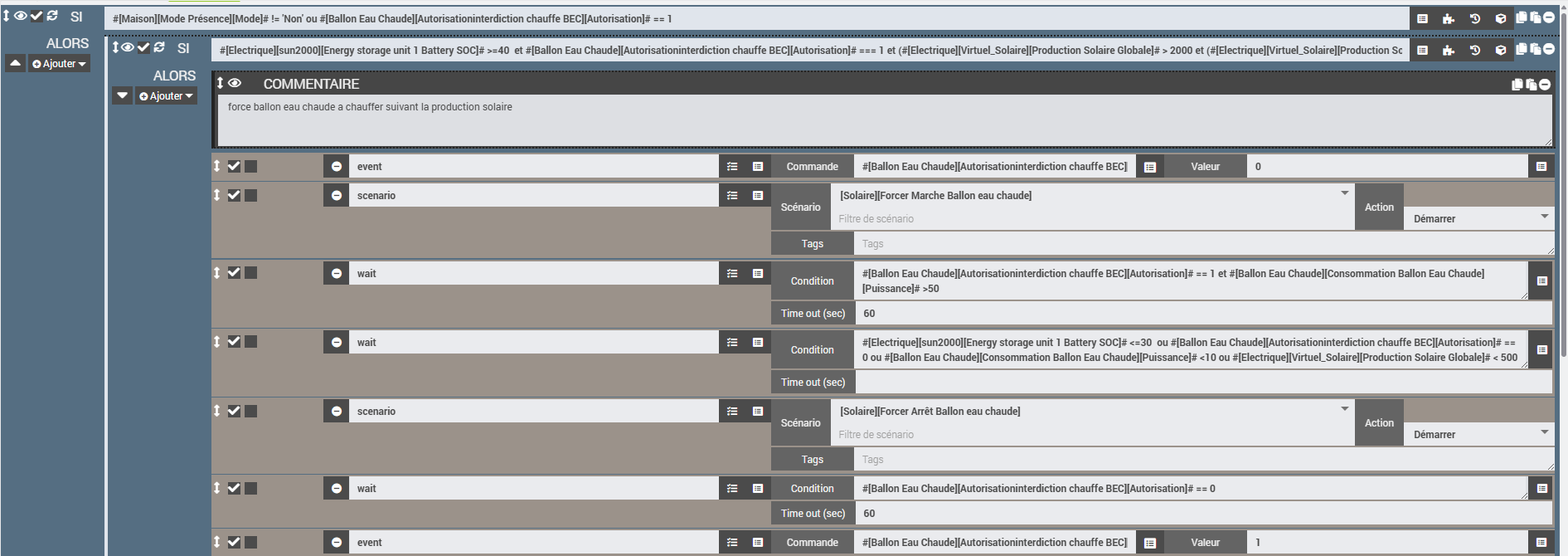

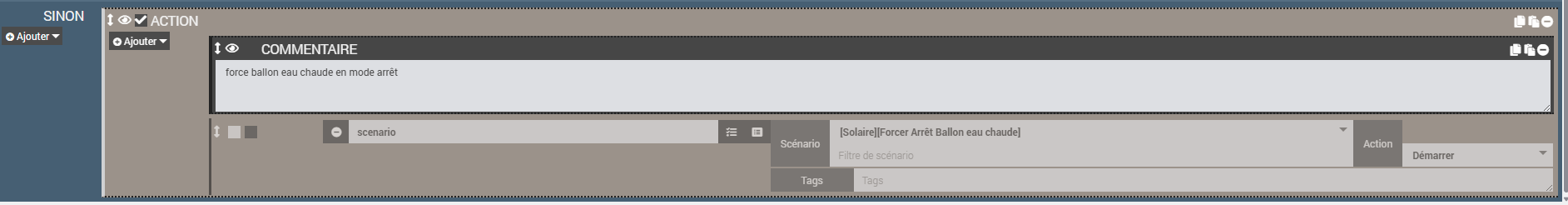

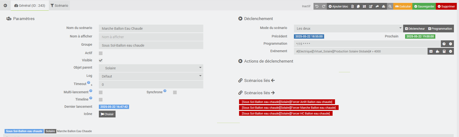

j’ai a peu pret le meme raissonnement que toi mais justement c’est le lancement du scenario que je trouve pas top
un même scenario suivant differente condition, je trouve que c’est une usine a gaz, surement que je pourrais le réduire
#[Electrique][sun2000][Energy storage unit 1 Battery SOC]# >=40  et #[Ballon Eau Chaude][Autorisationinterdiction chauffe BEC][Autorisation]# === 1 et (#[Electrique][Virtuel_Solaire][Production Solaire Globale]# > 2000 et (#[Electrique][Virtuel_Solaire][Production Solaire Globale]# + #[Electrique][Virtuel_Solaire][Puissance disponible Batterie]#) > ((#[Electrique][sun2000][PV1 Ampérage]# * #[Electrique][sun2000][PV1 Tension]#) + (#[Electrique][sun2000][PV2 Ampérage]# * #[Electrique][sun2000][PV2 Tension]#) + (-#[Electrique][sun2000][Energy storage unit 1 Charge and discharge power]#*1000) + (-#[Electrique][sun2000][Grid_Power]#*1000)) et (#[Solaire][Widget_Solaire_onduleur][load_state]# < (#[Solaire][Widget_Solaire_onduleur][pv1_power]# +#[Solaire][Widget_Solaire_onduleur][pv2_power]#)))

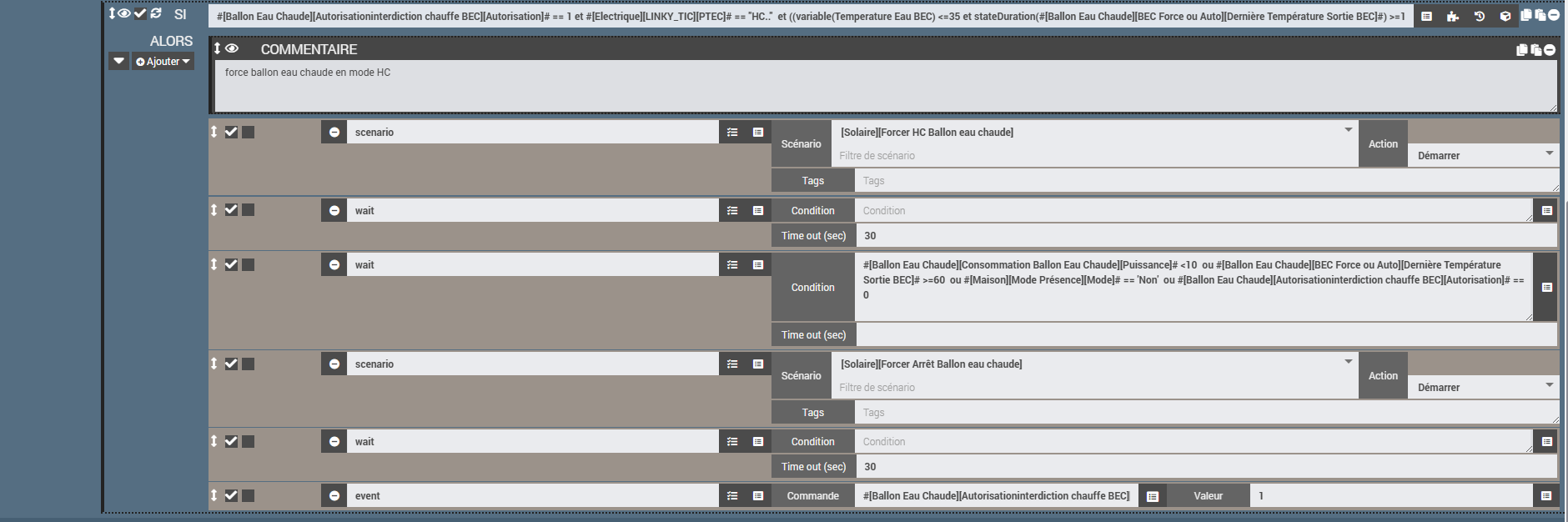

#[Ballon Eau Chaude][Autorisationinterdiction chauffe BEC][Autorisation]# == 1 et #[Electrique][LINKY_TIC][PTEC]# == "HC.."  et ((variable(Temperature Eau BEC) <=35 et stateDuration(#[Ballon Eau Chaude][BEC Force ou Auto][Dernière Température Sortie BEC]#) >=1800))

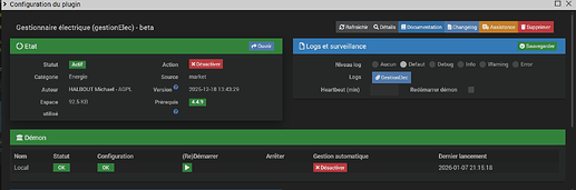

suite a ton retour, je viens de reinstaller ton plugin

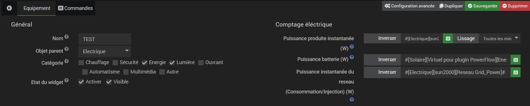

par contre apes avoir configure le premier equipement j’ai cette erreur qui remonte
0000|[2026-01-07 22:16:46] DEBUG  [Electrique][sun2000][Reseau Grid_Power] est mise a jour: -2672
0001|[2026-01-07 22:16:46] DEBUG  [Electrique][sun2000][Reseau Grid_Power] est mise a jour: -2672
0002|[2026-01-07 22:16:46] ERROR  Impossible de touvée la commande 1800
0003|[2026-01-07 22:16:46] DEBUG  [Electrique][sun2000][Reseau Grid_Power] est mise a jour: -2672
0004|[2026-01-07 22:16:47] DEBUG  [Electrique][TEST][Production] : Puissance produite : 0W
0005|[2026-01-07 22:16:47] DEBUG  [Electrique][TEST][Production] : Puissance produite : 0W
0006|[2026-01-07 22:16:47] DEBUG  [Electrique][TEST][Stockage virtuel] :  Production stocké : 2.8199711111111kW/H
0007|[2026-01-07 22:16:47] DEBUG  [Electrique][TEST][Stockage virtuel] :  Production stocké : 2.8199711111111kW/H
0008|[2026-01-07 22:16:47] DEBUG  [Electrique][TEST][Consommation] : Puissance consomé : 0W
0009|[2026-01-07 22:16:47] DEBUG  [Electrique][TEST][Consommation] : Puissance consomé : 0W
0010|[2026-01-07 22:17:07] DEBUG  [Electrique][sun2000][Reseau Grid_Power] est mise a jour: -2610
0011|[2026-01-07 22:17:07] DEBUG  [Electrique][sun2000][Reseau Grid_Power] est mise a jour: -2610
0012|[2026-01-07 22:17:07] DEBUG  [Electrique][TEST][Production] : Puissance produite : 0W
0013|[2026-01-07 22:17:07] DEBUG  [Electrique][TEST][Stockage virtuel] :  Production stocké : 2.8344711111111kW/H
0014|[2026-01-07 22:17:07] DEBUG  [Electrique][TEST][Production] : Puissance produite : 0W
0015|[2026-01-07 22:17:07] DEBUG  [Electrique][TEST][Stockage virtuel] :  Production stocké : 2.8344711111111kW/H
0016|[2026-01-07 22:17:07] DEBUG  [Electrique][TEST][Consommation] : Puissance consomé : 0W
0017|[2026-01-07 22:17:07] DEBUG  [Electrique][sun2000][Reseau Grid_Power] est mise a jour: -2610
0018|[2026-01-07 22:17:07] ERROR  Impossible de touvée la commande 1800
0019|[2026-01-07 22:17:07] DEBUG  [Electrique][TEST][Consommation] : Puissance consomé : 0W

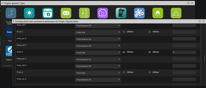

j’ai pas tout compris sinon l’utilisation des générique
j’attends ma production de demain pour voir si la prise 3 s’allume et s’éteint
